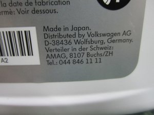

    Возьми в руки оригинальную 1л банку и на обратной стороне написано какое в нем масло:nod:только не удивляйся:wink:

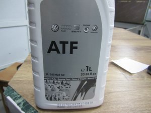

    Ясно,на оригинале сзади номер Mobil ATF 3309,у меня скоро 4 замена и лью 3309

    Прошу прощения, гду тут про Мобил?

    А зачем нам в коробках минералка?
