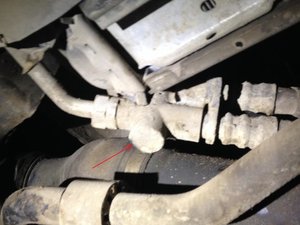

    Сегодня и я залил первую порцию промывочного масла. Ну обо всём по порядку.

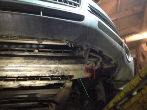

    Сперва спасибо Аскету. Благодаря ему нашел я термостат АКПП.
    Чтобы к нему подлезть - надо открутить поперечину (помечена зелёной стрелкой). Для этого надо открутить 4 болта (помечены красной стрелкой). Два с одной стороны, два точно таких же с другой.
    В итоге открывается вид на термостат.
    Посмотрел я внимательно на размер радиатора АКПП (маленький), на неудобство подлезть к резьбе подводящих магистралей и решил не трогать термостат. Бог с ним с радиатором, там по любому не более 750 мл в сумме. Только лишний раз потревожу герметичность магистралей.
    Решил менять простым сливом и заливом.

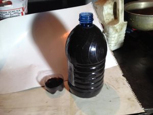

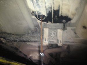

    Открутил сливную пробку. Открутилась легко. Затем открутил контрольную пробку. Вот эта собака откручиваться просто так не хотела. Пришлось брать шестигранник на 17, вороток на полметра и с усилием тянуть. С большим усилием, но открутил.

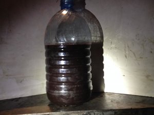

    Слилось вот:
    По объёму 4 литра. Цвет: буро-буро-коричневый. По запаху: один в один как масло для АКПП на Volvo XC90.

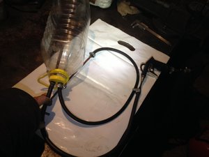

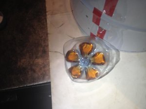

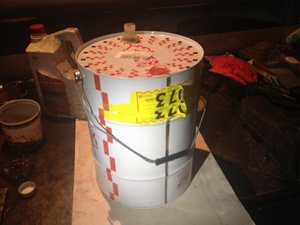

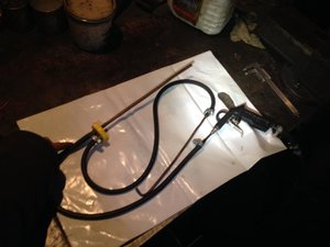

    Далее я сделал себе спецприспособу для закачки масла. Взял 5-ти литровую пластиковую бутылку, несколько медных трубок, гаек, шайб. В крышке бутылки просверлил 2 отверстия. Вот что получилось:
    Принцип работы: воздух от переносного компрессора давит в шланг, на конце которого длинная медная трубка, находящаяся внутри бутылки. То бишь закачивает воздух в бутылку. А второе отверстие через шланг соединено с медной трубкой с загнутым концом. Масло заливается в бутылку. Крышкой закрывается. Переворачивается верх дном. Трубка с загнутым концом вставляется в контрольно-заливное отверстие, слегка задавливается воздух от компрессора в бутылку и всё - масло течет. Главное не переборщить с давлением, по чуть-чуть. Иначе либо пробка сорвется, либо дно разорвёт. :)

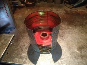

    Бутылку с маслом чтобы не держать в руках - надо поставить. Но верх дном. Для этого я взял большую жестяную банку. Как вариант можно взять вторую пластиковую бутылку. И сделать прорезь в ней. На дно банки положить что то тяжёлое чтобы бутылка с маслом не кувыркнулась.
    Вот так можно будет ставить бутылку в подставку.

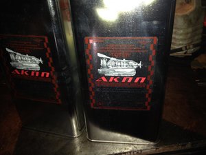

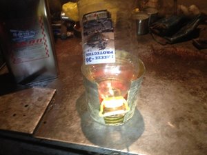

    Берем промывочное масло ТОТЕК. Я приготовил 2 банки (10 литров). Но этого много для одного раза.
    Цвет промывочного - янтарный. Ничем, по сути, не отличается от масла в двигатель. У меня есть фотка, но получилась плохо, не видно истинного цвета.

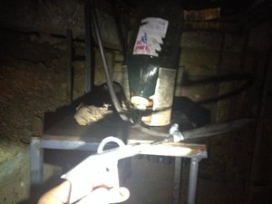

    Прикручиваем сливную пробку, вставляем изогнутый конец приспособы в контрольное отверстие, ставим бутылку с маслом на подставку и начинаем закачивать.
    Руки при этом вообще не заняты. Бутылка стоит, воткнутый конец висит, масло льётся, обе руки свободны. :)
    Качаем пока масло не польётся с контрольного отверстия.

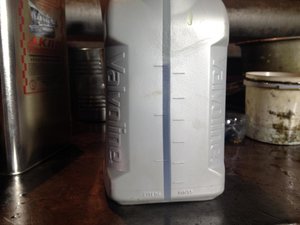

    Сегодня я второй раз сливал масло с АКПП и заливал очередную порцию свежего промывочного.
    Сперва надо внести некоторые коррективы в объёмы, которые я заявил в прошлом посту. В этот раз я потратил время и сделал более точные замеры.
    Вот что слилось в этот раз:

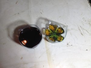

    Во-первых цвет точно такой же, как и в прошлый раз. То бишь немного почистилась коробка. :)

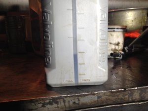

    Во-вторых объём. Перелив его в канистры с градуировкой (1 канистра Лукойл, вторая Валволин) получилось следующее:
    На канистре Лукойл (справа) я залил ровно 4 литра. В канистру Валволин (слева) слил остальное. Получается навскидку чуть больше 5 литров. Где то 5,1 л.

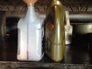

    Кстати, вот цвет свежего промывочного масла (справа), а вот цвет того, что слилось с первой заливки промывочного (слева).

    Кстати, вот как выглядит рабочее масло АКПП в канистре 20 литров от фирмы ТОТЕК.
    Вот как оно выглядит:
    Если промывочное имеет янтарный цвет, то рабочее имеет более оранжевый оттенок. И по вязкости мне оно показалось более жидким. Ну с другой стороны не удивительно: промывочное имеет потерю текучести при -15 градусов, а рабочее представители Тотек меряли - говорит при - 50 не замерзает.
