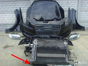

    Я вот тоже, завтра или послезавтра поеду менять. Хотел поменять как на Volvo, через возвратную трубку от радиатора АКПП. Но оказывается на Q7 стоит штатный термостат (на XC90 его нет). И более того: на Q7 магистрали радиатора АКПП крепятся одним болтом через планку. То бишь холодное свежезалитое масло пойдет по малому кругу и старое масло останется в радиаторе.
    Ну думаю, ладно, попробую отвернуть соединения радиатора на термостате, при помощи самодельной приспособы выдуть с радиатора АКПП старое масло, закачать свежее и обратно прикрутить. Искал-искал этот термостат. Ни сверху, ни снизу под капотом, ни возле АКПП не нашел его. Засунули его, видать, туда, где хрен найдешь и достанешь до него.
    Блин, ну немчура, ну всё у них через жопу ! На Вольво всё просто: сливаешь с поддона что сольётся, откручиваешь возвратку радиатора от коробки, заливаешь масла в АКПП побольше, заводишь движок, и ловишь старое масло в отдельной ёмкости. Причём до тех пор, пока не пойдут пузыри (то есть даже завоздушить не страшно). Затем, заново заливаешь свежего в коробку и опять прогоняешь. И так до тех пор, пока с возвратки не пойдет чистое масло. Причём это не самодеятельность, а именно так написано в программе VIDA (это как ELSA WIN для Audi, только VIDA еще попутно и диагностическая программа). А на Q7 пипец какой-то. И заливается свежее снизу. Блин, ну слов нет.
    Кто мне подскажет: ГДЕ КОНКРЕТНО находится термостат АКПП ? Если не найду - придётся менять методом частичной замены. Слил с поддона, залил сколько вошло.

    Возле радиаторов снизу, смотри трубки с коробки идут, потом переходник стоит-это он и есть

    Как выглядит сам по себе Термостат - я знаю. Я не знаю ГДЕ ИМЕННО он находится. С какой стороны смотреть ? Пройти весь путь от АКПП до радиатора по трубкам не получается. Трубки от АКПП уходят куда то сбоку двигателя, а там еще куча всего и уже нифига не видно куда он там заворачивают и куда идут дальше.

    Напишу еще раз под радиаторами, начинай там :) Не смотри куда за двигатель. С радиатора и ниже. Смотри № 4

    Смотрел везде, не увидел. Можешь сфотографировать на своей машине то самое место, где он стоит ?

    Не смогу, надо откручивать защиту.
    Вот стрелкой показал.
    P.S. Он крепится на торкс снизу на самом углу телевизора

    Ок, посмотрю там в следующий раз. Спасибо.
    По любому, наверное, в радиатор вмещается около литра (если не больше). Архижелательно этот старый литр убрать перед заливкой свежего масла.
