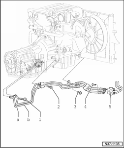

    Когда (в недалёком будущем) буду менять масло в АКПП, то хочу попробовать поменять как на XC90 (с прогонкой через радиатор и гидроблок). Но для этого надо точно знать: какая магистраль является прямой, а какая обраткой. То бишь: в какую магистраль подаётся масло с АКПП (прямая), а с какой масло уже идёт после радиатора (обратка) ?
    Вот гидросистема АКПП двигателя 3.0 TDI. (см. рисунок). Взято из Эльзы.
    Кто мне со 100%-ной уверенностью сможет сказать: какая магистраль обратка, а какая прямая ? (a) и (b) (см. рисунок). Какая из них что ? Это очень важно. Можно, конечно, будет узнать это экспериментальным путём, но не хотелось бы обосрать всю смотровую яму маслом, ошибившись в выборе. В Эльзе ничего не сказано про это. Написано "магистрали", а какая из них прямая (или обратка) - не сказано.

    Под цифрой пять на рисунке - это термостат..... На нем есть стрелочки направления потока жижи.....

    Да, я знаю это термостат. Ну я так и подозревал, кстати, что на нем должны быть стрелки. :) Ясно, спасибо.
