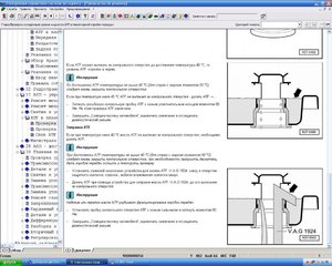

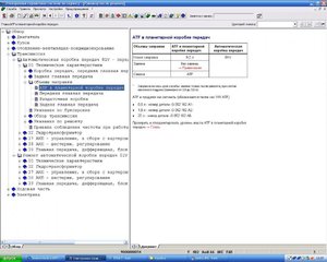

  7. Kotiara
    Kotiara Живу я здесь
    30 май 2013
    2.159
    Челябинская обл.
    A6/С5 2,5 AFB 97г.
    у тебя стоит простой типтроник, как и у большинства переднеприводных
      134 КБ
      604
      112,4 КБ
      526

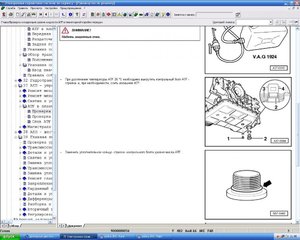

  9. Kotiara
    30 май 2013
    2.159
    Челябинская обл.
    A6/С5 2,5 AFB 97г.
    с доливкой окуратней. найди точную инфу по проверке уровня. там ряд условий обязательно выдержать надо.

  11. Мазаи
    Мазаи Старожил
    13 окт 2013
    5.462
    A8/D2 2,5 TDI AFB
    Это оно и есть. Ключевой момент - 71141. VAG его разливает в свою тару, пишет 052162, удваивает цену и рекомендует нам.
  12. Kotiara
    30 май 2013
    2.159
    Челябинская обл.
    A6/С5 2,5 AFB 97г.
    там не все
      118,7 КБ
      265
      141,3 КБ
      252
