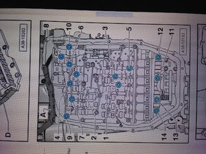

    от мехатрона осоедини штекера 7шт.
    косу АККУРАНО отсоединяй.
    там будет большой разъем.
    как обратно будешь ставить всё в обратном поряде и главное ползунок выбора передач с боку обратно правильно вставь.
    как все зальешь - покатайся и ещё раз ВЫСТАВИ УРОВЕНЬ.
    как выставить уровень найдешь на форуме или стучись.
    я надеюсь ты купил 2колечка белых в косу и прокладку квадратную сдвоенную под мехатрон?

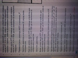

    А уровень как выставлять?? Я так понимаю когда переливаться начнет?
  5. Anton Kazym
    Anton Kazym Новичок
    3 ноя 2014
    20
    A4/B8 3.0 TDI 09г.
    Господа, спасибо всем огромное, что помогли мне в таком нелегком деле!!! Все получилось отлично!!! Особое спасибо за помощ Артему, за бесценную информацию и терпение:). уровень масла в конце работ проверяли на работающем двигателе с температурой коробки 38 град! Изменений в работе, вроде бы, нет! Так что если кто решил менять масло - дерзайте! Дело нужное 100%! Всем удачи и еще раз спасибо! Если что - отпишусь

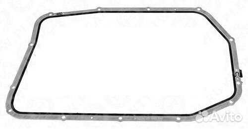

    Может кому нужна прокладка АКПП ZF 0501322077 EK 1
    НОВАЯ
    Для АКПП 6HP19
    Почему-то была в комплекте для замены для моей 6HP28, но, естественно, не подошла. (не прикладывали, видно по форме).
    Отдам недорого.
