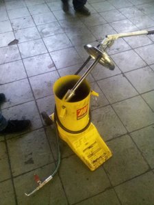

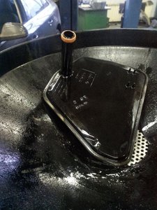

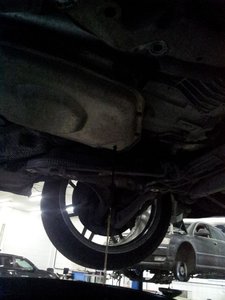

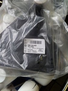

    Заменил масло в своей 6HP28.
    Запчасти: масло 6 литров, фильтр и прокладка поддона.

    а я ещё плиту снимал - там ещё 1л слился.
    так же поменял уплотнит кольца косы проводов в акпп = там 2 белых кольца.
    улучшение поведения АКПП появилось спустя 1000км , так как коробка должна адаптироваться к новой вязкости масла!
    работает идеально , пробег 98тыс. 6шп28
  4. Mauri
    Mauri Завсегдатай
    3 апр 2011
    756
    RS6 C5 Avant
    Спать стал спокойней ;)

  6. Mauri
    Mauri Завсегдатай
    3 апр 2011
    756
    RS6 C5 Avant
    Как понимаешь менял для профилактики, поэтому изменений в работе не ждал.
    Менял тут:
    Сейчас ребята съехали.
    Всего вышло ~15тр.
    Разве можно как-то отсосать не снимая пробки?:)

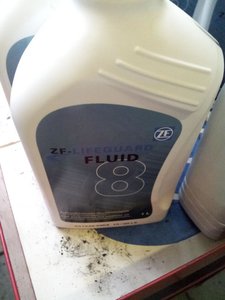

  12. Артем 993ква
    11 ноя 2008
    2.034
    А4/В8,2Т/q avant
    зачем оригинал? можно было заказать ЗФ лайфгуард 8 . это точно такое же масло , только в бутылке ZF - 1200руб. в 2 раза дешевле.
    сам себе такое заливал. зеленое.
    7л должно хватить.

  14. Артем 993ква
    11 ноя 2008
    2.034
    А4/В8,2Т/q avant
    а кто его для ВАГа делает?
    АКПП кто производит?
    правильно ZF!
    в подтверждении моих слов купите 1 бут ориг и 1 бут ZF LG8.
    налейте в 2 стакана - и потом различите где что налито.
    тоже правильно - не различите.
    тем более все продвинутые пользователи льют это масло по причине
    Почитайте тему в ветке А5.
    всё уже давно разжевано и пережевано.
    там даже номера всех запчастей найдете.
    1. Экономия денег в 2раза.
    2. Одинаковое масло - этикетки разные.
    3. Сам залил себе это масло.
