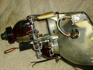

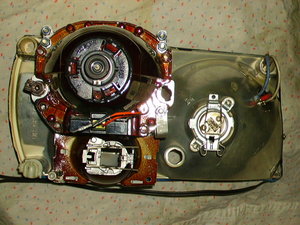

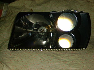

    я к самой лампочке провода припаял тупо с разъёмами от "корейского"ксенона" .... :D ..... иначе проблемы с общей длиной .....
    и там ещё засады есть ...верхнее крепление линзы гнул-переваривал,чтобы регулировка по высоте работала....в корпусе внутри что то обкусывал ....
    и оцени насколько распилить отверстие под такую линзу пришлось ... :smile42:
    на птф чо то подшлифовывал,чтоб соленоид шторки встал ....всё по "месту "делается ...."хэнд-мэйд" :D :nod:
    так что "со сцепой" 4,2 ?
