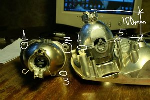

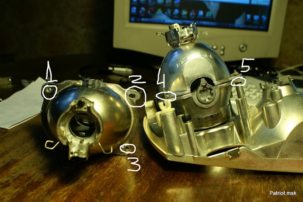

    С разрешения топикстартера, уважаемого ПАНа, выложу своё. Пока только намётки. Белым обведены места, которых коснулась либо дрель либо болгарка.
    По длинне - 150мм без лампочки. Влезут?
    Полный отчёт будет когда всё поставлю

    Влезет по длине, я правильно понял? У штатной расстояние от точки крепления модуля да конца цоколя порядка ста миллиметров. Плюс там еше хороший запас.

    Я спрашивал влезут или нет?:)

    наверное меня вчера слишком сильно приложили на тренировке.:D не догоняю сути вопроса.
    Откудаж я могу знать влезет или нет, если я не представляю её размеров?
    По фотке, визуально, должна влезть.

    Твой модуль с лампой 151мм. мой без лампы - 150мм. Лампа по вычислениям из чертежей на сайте хеллы - 21мм. Ты должен это знать, блин;-) На кого ещё надеятся?:)
    Вот Игорь enemy увидев мою просьбу о фаре сразу же откликнулся смской:beer::beer:. И я уже всё забрал. Теперь буду делать болт-он комлпект.

    ну так бы и говорил:D Откуда ты взял 150? Родной модуль, длинна 160 мм(учитывая защелку) без лампы.
