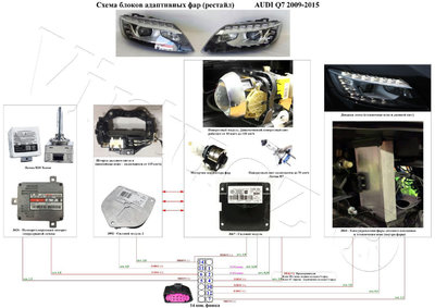

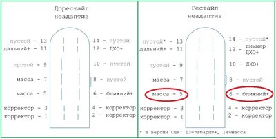

    Распиновка фишки на всякий случай, на Драйве кто то выкладывал.
    Perss нравится это.
    Тоже с Драйва, Михаил отчет делал.
