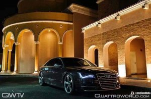

    Стояли бы вот такие фары как на фото или типа как на новых кушках 2015 г,и дня не думал и поменял бы,а так менят на рестаил,потому что там диодные лампочки как на жигуляк клеят стоят,я голосую лично за до рестаил,а вот задные фонари рестайл это класс!Обязательно буду менять ближе к лету!Вместо передних фар лучше поставить передние лесницы дневного света,хотя бы красиво смотрится!Опят же это дело вкуса!
