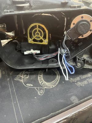

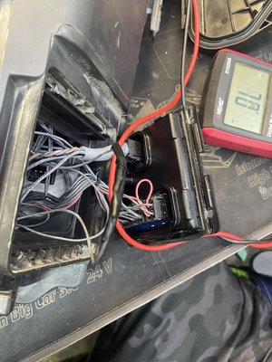

    Подскажите пожалуйста установили би-лед модули aozoom a21, после 110 включается дальний, впаяли диоды в 11 пин разъема, все равно загорается подскажите может не туда впаяли.

    Я впаивал внутри фары в разрыв управляющего провода. Дело было в 19м году, деталей уже, к сожалению, не помню.

    И впаял внутри фары, в 11 пин который отвечает за шторку
