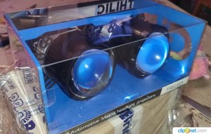

    Что за линзы? Они без вентиляторов?
  14. dosha
    dosha Живу я здесь
    15 апр 2013
    1.032
    Q7
    Diliht triled, они с вентилятором и с подсветкой обочины(доп секция диодов)
