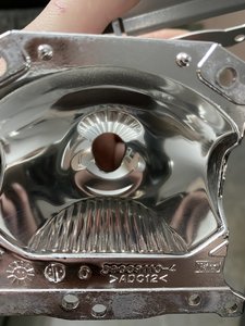

    просто вы написали своё мнение про мои линзы, я у вас спросил какие для вас модели лучше? И тут написали целую поэму))) я все это прекрасно понимаю, т.к. живу за городом и каждый день езжу по неосвещенной дороге и такого эффекта я не наблюдаю по потери концентрации в дали, т.к. свет реально яркий и вдали. Усталости глаз также нет.
    Со штатными линзами очень часто нужно было приглядываться, вот это действительно напрягало. Хотя После разборки линз отражатели были не горелые, но свет полное г..но.

    фото отражателей не делали?

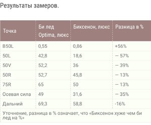

    В первую очередь свет должен быть правильным с точки зрения распределения по зонам.
    Судя по всему, у вас есть обьективные данные по замерам хороших и плохих LED-ов.
    Если нет, то делать глубокомысленные выводы по одному видео -- крайне некорректно, не находите?
    PS: Измерения хотя бы вот такие:
    http://led-obzor.ru/test-optima-bi-led-svetodiodnyie-linzyi-optima

    Почему вы постоянно уходите от ответа? Приведите пример хороших линз на ваш взгляд?
    Фото есть:

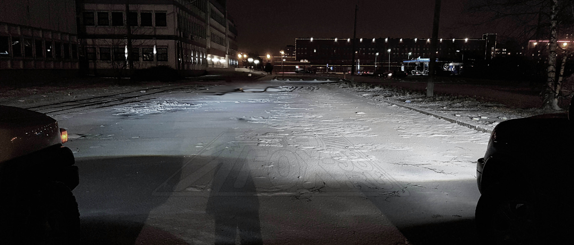

    Я не говорю что они прям такие ужасные, я говори что в сравнении с оригинальными линзами они светят не совсем правильно что создает трудности в использовании.
    вот сравнение ксенон и лед оригиналтных линз
    https://www.drive2.ru/o/b/467935382302884269/
    https://www.drive2.ru/b/2763403/

    Вы сами видите результат на фото из вашей ссылки: https://www.drive2.ru/o/b/467935382302884269/
    Мы видим, что перед носом оригинальный свет светит в разы сильнее чем LEDы.
    (Ксенон справа)
    После этого вы нам рассказываете, что засветка в ближней зоне это великое зло.:rollingeyes:
    Без замеров освещённости -- да.
    У вас и такого нет, но вы, почему то уверены что diliht би-леды светят намного хуже.
