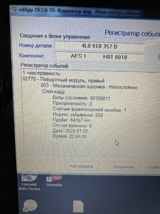

    Ещё словил ошибку по адаптиву, может кто сталкивался, где искать проблему?
  7. going
    going Живу я здесь
    28 авг 2014
    2.436
    Q7 3.0 TDI 15
    Ошибка говорит сама за себя, что то мешает двигаться линзе, либо поломан сам модуль

    Весь модуль же стоит под самой линзой, как без разбора фары его осмотреть и найти поломку?
    При тесте исполнителей видно, что модуль тупит в движении. Идёт рывками и с большим запозданием

    вот и ответ. Разбирать фару и смотреть что с исполнительным механизмом. Моторчик, передаточный механизм ( шестеренки), для очистики совести проверь провода что подходят в сам адаптвиный подвес.

    11 пин взят на двух фарах. Левая работает идеально, а правая с рывками и тормозами

    Фары сами разбирали? Могли не дощелкнуть саму платформу повортную снизу. и ее подклинивает. линза визуально ровно стоит ?

    Да сам. Линза ровно стоит. Если не дошелкнуть платформу, то нижний болтик который посередине платформы не закрутиться

    тогда разбирать и смотреть что клинит.

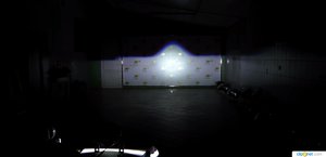

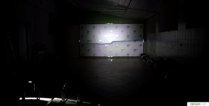

    #200 going, 7 янв 2020
    Почему выбор пал на Длайт ?
    Мне кажется альтеза светит лучше, у длайт, при включении дальнего сужается зона освещения ближнего.
    Альтеза
    Длайт
    НУ и главный минус, китайский вентилятор, который может встать в любой момент, и гарантия 1.5 года против 3х лет на альтезу и 5 лет на люму
