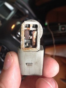

    В правом переднем габарите уже года 2 примерно раз в 3 месяца гаснет лампа. Обычно помогало постукивание по нему - загоралась и несколько месяцев не было проблемы. Пару дней назад погасла, постучал - не помогло, но через некоторое время сама загорелась. Сегодня после мойки опять погасла. Купил новую, поставил - не горит. Контакты вроде нормальные, разъем тоже снимал, смотрел - вроде в норме. Где искать? В проводке?

    Теперь понятно, почему лампа гореть перестала. Качество Valeo меня в очередной раз удивило:

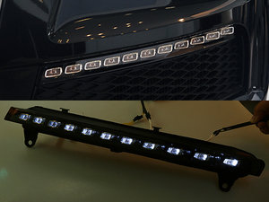

    Это китай давно уже исправили... Лично не видел бы не предложил бы,синевой уже не горит,горит в один как у V12... В стоке только поворотники или от V12, только ДХО,дело каждого,я тоже сток взял б/у и переделал под ДХО+поворотники в одном,как у китай,но тогда два года назад за китай 15-16₽ просили и то синевой горело так что даже не рассматривал,не знаю как других,но это синева меня раздражает до ужаса и сразу пахнет китайшиной когда синеву видишь на машине,а сейчас вроде все норм стало,горит белым,видимо они все же читают отзывы и улучшают... Ну и вид машины меняется сразу,диоды есть-диоды,все они изготовлены в китае...

    Вот и меня китайский свет раздражает) В городе у нас ездит куха с китайскими дхо...ну просто ужас.
    Посмотрел внимательно. Вот фото из описания. Как то синевой попахивает все равно)

    Не знаю,но вот с этого сайта,
    https://www.aliexpress.com/item/32793796060/32793796060.html
    человек 8 точно покупали из чата,двоим лично помогал установить,горит белым,но тут сайт очень странный,сегодня он 7₽ стоит,а через 2 дня уже 14₽,потом опять 7₽,нужно ловит скидки что ли,а что там на фото видно фиг знает,повторюсь еще раз,не видел бы своими глазами,не предлагал бы,все 8 шт заказан был именно с этого сайта выше... Сейчас фото найду... 5A24D5DC-4807-45F4-BAD1-7BE967940750.jpeg

    Привет, Амико! так понимаю эти дхо вместе с поворотниками, и после установки работают и дхо и поворотники отдельно в них, и поворотник в штатные дхо не переносим?

    Все правильно!Дхо работает,включаешь поворотник,дхо гаснет и работает поворотник,все встает штатно,нечего шаманить не нужно,даже фишки они подобрали по сток,просто старый снял,а этот прикрутил и фишки одел и все дела.... Я с самого начала был против этих синих китайских,но слава ауди они улучшили и сделали вместо синевы,белые,горят норм...Подходят только на дорестайл...
