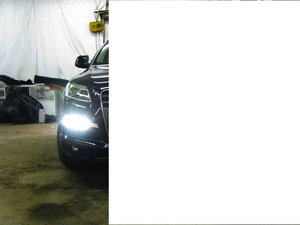

    Надо не ленту ставить, а делать красиво.Тем более на такое авто.Что мешает сделать так? Даже с супер кривыми руками, управиться можно за 3 часа. Детали просто смех-1000 руб. Зато DRL от W12 будет меркнуть по сравнению с этими. Они будут мощнее в два раза

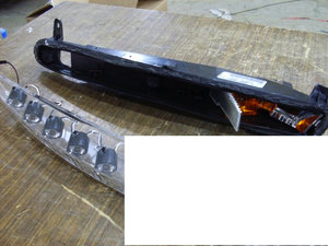

    Да что там обсуждать))) Режешь поворот дремелем-5 мин. Вставляешь линзы с 1W светодиодами+ драйвер. Линзы я ставлю обычно 30 гр, рабочее на светодиоде 300мА, но лучше уменьшить на 200-250. Но если стекло не меняешь на прозрачное то можно и 300. Просто если прозрачное, то с 5 метров можно зайцев в глаза наловить)))))))))) Можно взять убойные линзы , с большим диаметром и светодиоды 3W и про ближний забыть))))
