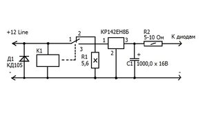

    Я же говрил надо керамический небольшой резюк и кондер на 25V. Кондер в момент промаргивания будет забирать и в итоге он забьется и ему надо будет отдать,а отдавать он будет резюку. Или можно транзистор, кондер и резюк

    вот против всего

    Ставится для счастья такое доработанное реле:
    [​IMG] [​IMG] [​IMG]
    И ошибки нет, т.к. есть постоянная цепь через катушку реле и доп сопративление (без него реле срабатывает при 4 В) и про промаргивание забываем....

    БЕГИ объясни))))) для развития)))))). Не могу вкурить))))) Я когда трахался с этим у меня не получалось,чтобы сразу два в одном и от ошибки и от промаргивания. Только ,что то одно получалось. И так как ты я делал, ошибка вываливалась но промаргивание уходило. Или кондер с резюком или прямо в блоке впайка. Только эти два варианта у меня прокатили

    ХЗ...))))). Видно последовательное соединение сопративления 160 Ом и нити катушки для компа имитирует лампочку. Если честно получилось случайно когда делал, чтобы при включении диодного поворотника отключались диодные ходовые огни http://www.audi-club.ru/forum/showthread.php?t=333722. Вкорятил это "устройство" и все беды ушли.
    Кстати реле срабатывает при пробном напряжении 6В проверки целостности ламп, поэтому и нужно доп сопративление в цепь катушки.
