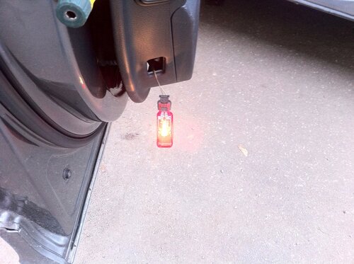

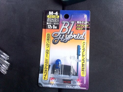

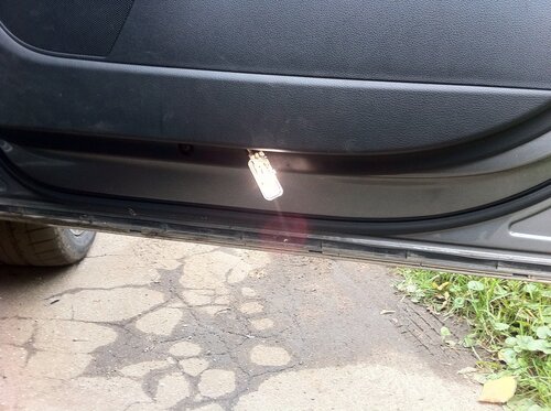

  19. Anta80
    Anta80 Живу я здесь
    2 апр 2013
    1.191
    Q7 4.2 TDI
    Брал в атц Москва себе на паджеро 4 такие POLARG
    «IMG_0387.JPG» на Яндекс.Фотках
    Светят так :thumbup:
    «IMG_0385.JPG» на Яндекс.Фотках
    Оригинал так
    «IMG_0388.JPG» на Яндекс.Фотках

    Anta80- Такие у нас стоят в переднем бампере под фарой,я заменил на подобный филипс,светят действительно гораздо лучше чем штатные
    Мы здесь про лампочки с цоколем P21 с одной нитью накала мутим ,которые в фарах габаритный свет
