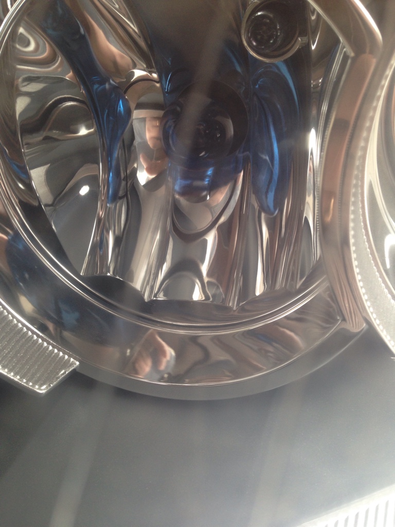

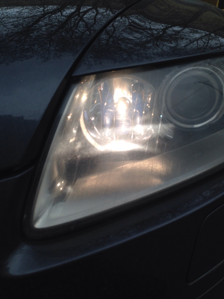

    Себе поставил такой. Фото завтра кину. Там лампочка штатная ставиться, только синяя. Покупал в магазине запчастей корейскую.

    [​IMG][​IMG]
