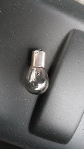

    Ну и...???Там вроде тема о ресницах (ДХО),а тут мы про лампу в фаре дхо,так и не понял,если у вас уже все сделано,напишите просто в двух словах,что за лампа и все,чем он отличается от обычной?То-есть что нужно купить?Там я понял стоит простая лампа как в задних фонорях,я прав?
    Ниже фото лампы в фары ДХО..

    Т.к. вместо габаритов и поворотников ставится ДХО, в фару, где был штатный ДХО, устанавливается желтая лампа поворотника. Как на стоковых В12.
    П.С. на фото, которое Вы привели в пример конечно жуткий кохоз с китайскими габарит+поворотник в одном, да еще светодиоды в ДХО... Не делайте так, это же не девятка пацанская)

    Вот я и не хочу делать,поэтому и не стал пока ставить диодные,а то "южный порт" у меня 3 минуты на машине,рядом,давно уже купил бы и поставил,а то что родное,реально тусклый свет,было бы хоть немного по ярче был бы доволен!Я извиняюсь,с русским языком у меня немного туговато, немного не понял,хотите сказать желтая лампочка в ДХО фар и норм смотрится?Желтая,я правильно понял,как же она может норм смотреться... ???С трудом могу это представить!А нет для примера хотя бы Фото?Просто выше фото в дхо фар,там синий светодиод и очень яркий,встречные наверное будут материться,а есть такие только белый свет и не такой яркий,видел на какой-то япошке...
