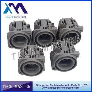

    Хочу заказать ремкомплект из поднебесной . Партия не менее 10 штук .
    Без болтов и прокладок . Просто кольца и цилиндры

    расскажете потом про опыт. Интересно сколько они проходят

    По отзывам на пору лет точно хватает ...

    Как я знаю,как раз эти два элемента не убываемы,то-есть машина 2008 года и когда разобрали,как раз кольцо и цилиндр там бы целым,пробег 150 тыров...

    А , с какой целью разбирали ?
    В основном на Allroad , на Touareg часто именно цилиндр и кольцо убиты . На Q7 реже . На Мерсах ещё реже . Но всё равно это довольно частый дефект.

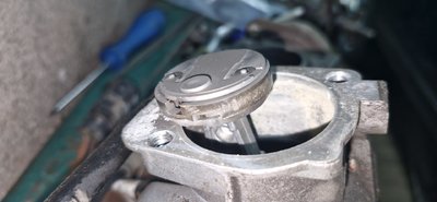

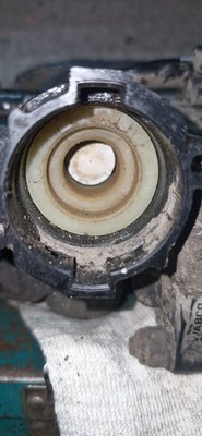

    Они рассыпались в руке когда я его хотел растянуть,так что пользы от них уже не было даже чтоб как образец взять... Тут на АК нужно попросить,многие вообще ремкомплект меняли и старое валяется в гараже или просто осушитель меняли с пружинками и старые остались... Да там прям чтоб точно такие были не обязательно,у них там роль одна,как и всех пружин,толкать,гравное чтоб не очень тугие были,а так любой подойдет,а размер там фиг знает,даже разные размеры подойдут... image.png image.png image.jpeg
    Вот эти две пружинки,то что длинная пружинка,его менять не нужно,она норм...А те что по короче,на последнем фото,их нужно менять,там ржавчины по всему компрессору как песок был,вот и беды рано или позно могут быть только от этой ржавчины+пружинка может вообще рассыпаться и уже все там забыть если песок ржавчины это раньше не сделает...А так сам осушитель конечно желательно поменять,но беда не от осушителя это точно...Самое главное и очень желательно,это поменять реле на компрессор,если она залипнет,то хоть новый компрессор у вас будет стоять,нечего не поможет... Для начало я бы реле поменял,делов там на 5 минут...

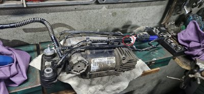

    У кого остался старый корпус осушителя (без цилиндра) выручайте. На моём сломался быстросъём подачи воздуха на клапана, сифонит из под него.
  18. Hitman
    Hitman Завсегдатай
    22 май 2004
    902
    Audi-Q7,15г,3tdi
    Напишу свой отчет-отзыв, сегодня решил так же побороть проблему мигающей желтой машинки и ошибки 02645, потратил на все 3.5 часа, так как естественно делал 1 раз и плюс постоянно сверялся с отчетом ТК, для себя отметил некоторые ньюансы, на которые потратил время, и в принципе можно было этого не делать, может кому пригодится, делал ТО с заменой прокладок клапана сброса, и плюс заменил селикогель в осушителе. Из оптимизации: 1 датчик температуры можно не доставать, можно открутить только болт, который его фиксирует, трубку которая толстая подающая воздух со стороны поршня (там 2 рядом), на нее потратил минут 40, так и не вытащил, не вжимается кольцо и все тут, без нее прекрасно все снялось с откручиванием корпуса поршня, ставил прокладки Hermann для поршневой, для клапана ставил прокладки ремкплекта с ОЗОН, продавец Пневма-опт, не влезла самая большая резинка на крышке клапана, поставил старый оригинал, что в комплекте чуть толще идет, мучался впихнуть с пружиной, но не смог, не лезет и все тут. Все собрал взад, проверил пеной, завел, проехал км 10 ошибка так и не вылезла, рад до безумия.
