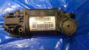

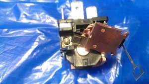

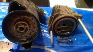

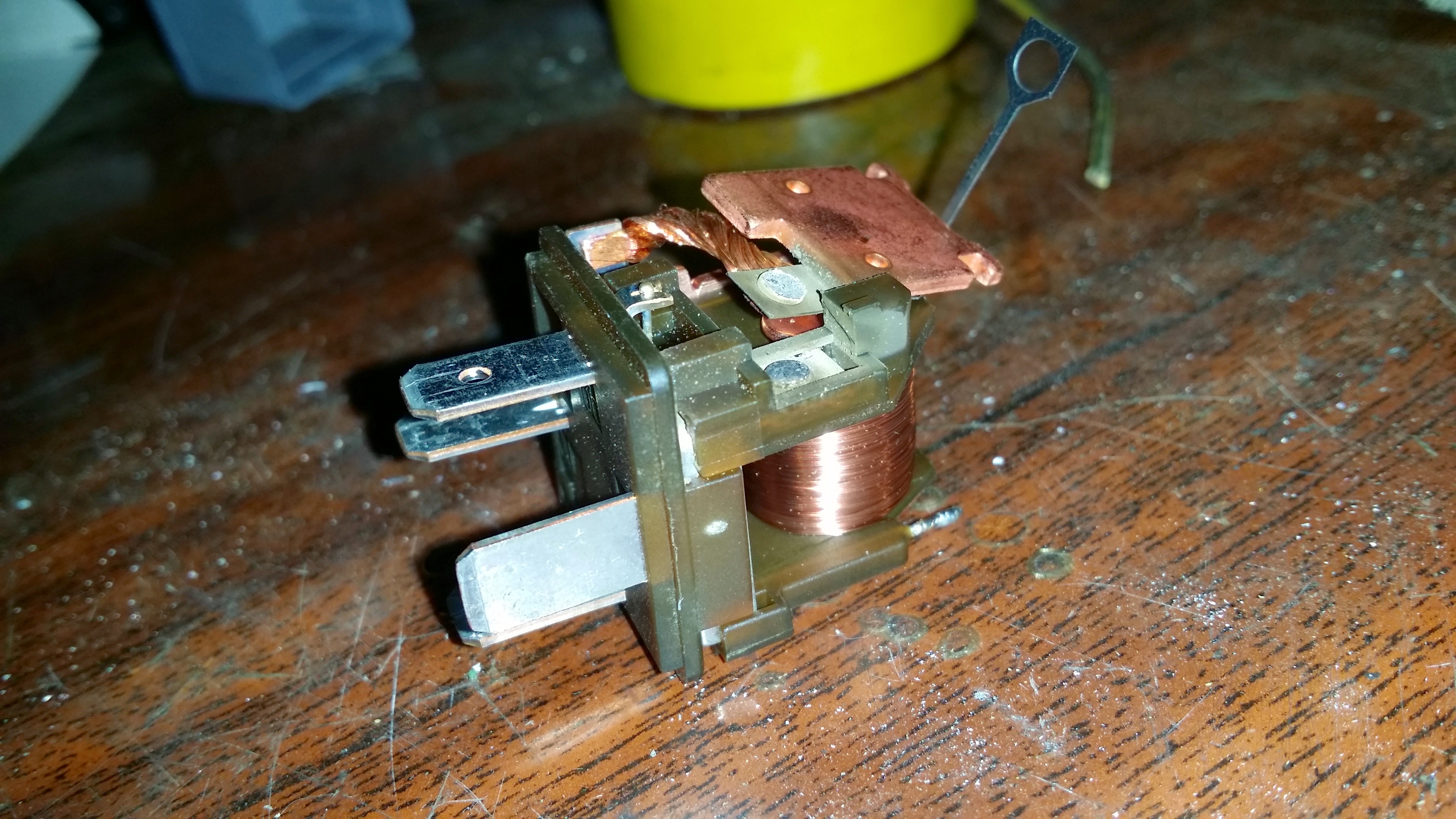

    Машине 4 месяца как исполнилось 5 лет, 3 из них в Германии и судя по заказ нарядам мало что менялось, почитав темку решил не ждать у моря погоды и поменять реле с ремкомплектом компрессора, после замены решил все разобрать чтоб ответить на вопрос а надо было, вот результат

    Контакты реле подгоревшие сильно....вовремя!!

    Да там еще и вмятины, видимо последствия частого включения, перед спускал сначала за 5 дней, щас дня за 2, осталось разобраться с этой проблемой пока морозы не грянули

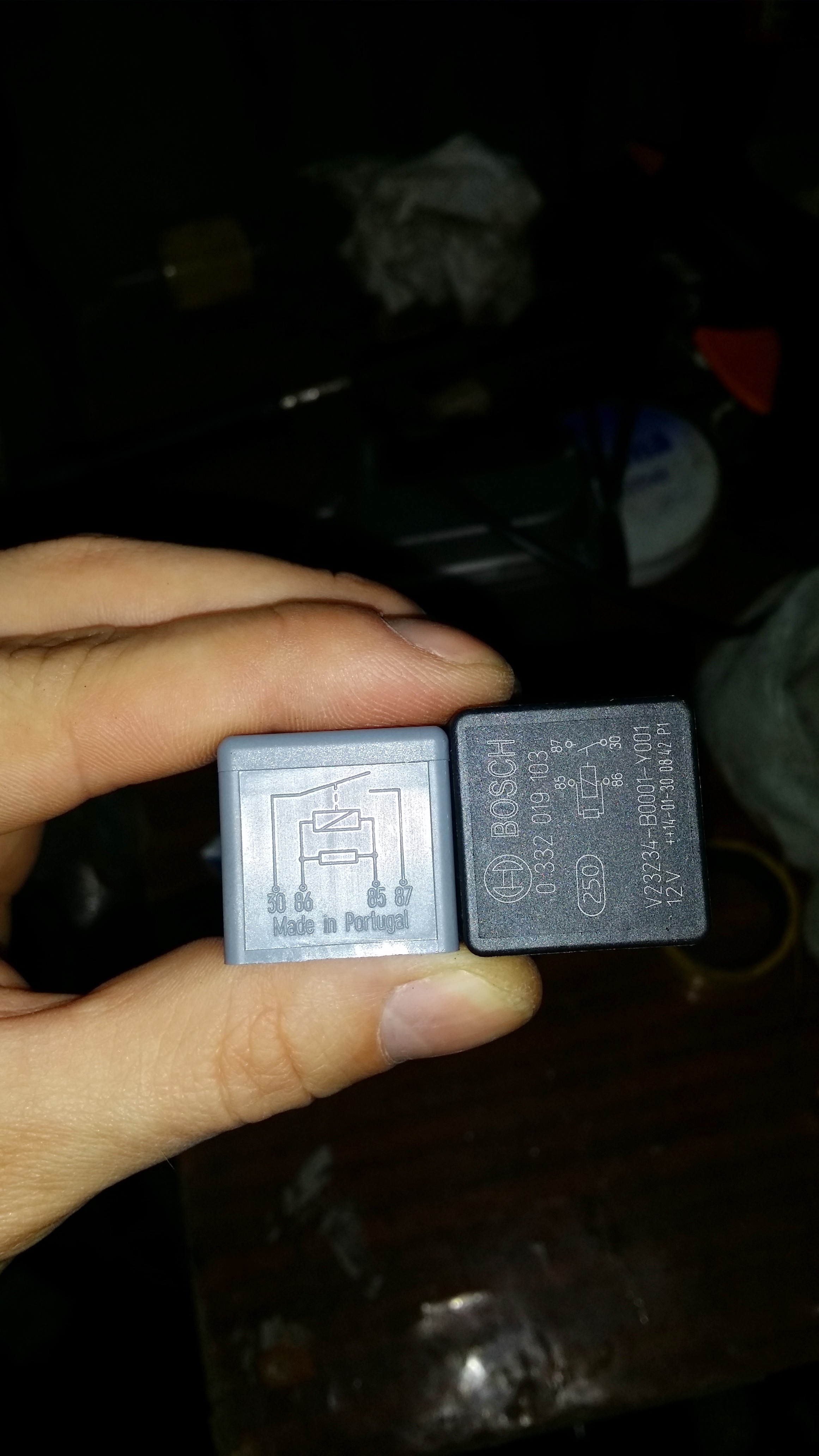

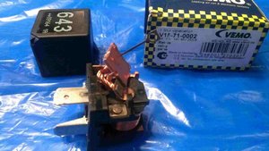

    заехал сегодня и купил реле BOSCH вот такое:
    а вот контакты моего старого реле, точнее то, что от них осталось...

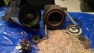

    поменял ремкомплект оригинал (кольца на поршень нет в комплекте) и не надо, т.к. старое вот: [​IMG] и залили в оба рессивера по два шприца жижи о которой писали ранее, говорят процедура при замене осушителя такая уже давно, поверил. позже разбиру старый осушитель, для сравнения, отчета

    вот собственно и сам старый осушитель (80 тыс.км.):[​IMG][/URL] [​IMG][/URL] [​IMG][/URL] я бы сказал полная ж:ded: в диско3 был просто белый и сухой, а тут как песок на берегу, не жалею что заменил, а были мысли просто залить эту жижу, как пишут в задний рессивер:shock: мертвому припарка

    судя по фотке он уже мало что осушал, у меня наполнитель весь высыпался, а тут смотрю много налипшего

    он весь слипся, под тяжестью массы выпал, я конечно сильно удивлен, что такой мокрый, и как я в прошлую зиму ездил:shock: ни разу не подвела

    Такую картину часто вижу, когда дырка в системе.

    Нет, это одноразовый, влагу набирает, но обратно не отдаёт, а должен.
