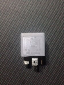

    Пытался достать реле,как на фото,но рука не лезет,места маловато,потом нашёл две защёлки ближе к сиденью,отстегнул и весь и весь блок ушёл вниз,теперь достать реле включения компрессора очень удобно.

    какое реле в итоге решили поставить?

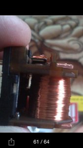

    решил тоже глянуть на реле, итог: купил реле у ОД по вину[​IMG] на фото справа 645 1 Ампер!, а слева родную вытащил 643 2 Ампера. Вопрос: почему разный ампераж? далее, разобрал 643 итог: [​IMG][/URL][/IMG] контакты в идеале, оставил родную, и еще, снял реле в этом же блоке омывателя фар так вот оно один в один 643 2 Ампера (взапас) Олег! кстати на них тоже написано:[​IMG][/URL][/IMG], [​IMG][/URL][/IMG] вот моя колодка:[​IMG][/URL][/IMG] справа 643-компрессор, слева 643-омыватель фар

    Что то мне кажется контакты у тебя черные - подгоревшие.... Разбери реле!!!

    попробую позже, но контакт пятака отчетливо видно, чистый

    Я тоже так "видел" пока не разобрал :)

    Оставил родное бош 2007г 40A, разобрал, в идеале .Пробег 96000км

    Так получается в оригинале стоят BOSCH.

    Думаю да ,так как видел на фото на этих реле след белой краски и у меня тоже.То что я заказал чистое и на 30 А.

    Пока не доказано, предположение :) очень похоже....
