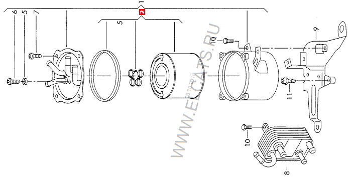

    А у меня пружинки нет, последний раз сам менял не было.

  16. Asket
    Asket ₪₪₪₪₪₪₪₪
    17 мар 2009
    18.382
    Q7 3.0TDI
    Да уж, на схеме пружинки не видно

  18. MAYER-M
    MAYER-M Живу я здесь
    14 фев 2012
    2.275
    Q7 3.0 Full S-Line
    #138 MAYER-M, 12 окт 2016
    Кого ты там потерял:wink:пружина у нас только в самом термостате(расширительный элемент- черная трубка в корпусе топливного фильтра) стр.9 http://wiki.vag.cc/images/e/e6/351_3л._V6_TDI.pdf

  19. комбат
    комбат Живу я здесь
    8 дек 2013
    1.559
    Q7 3TD BUG
    эта пружинка поджимает круглую чёрную трубку (наверно это термостат) в середине фильтра к крышке фильтра.

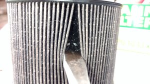

    можно по виду фильтра оценить примерный пробег авто?
