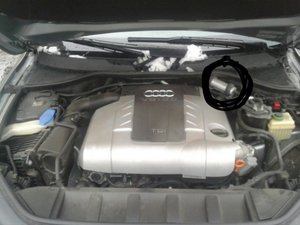

  8. MAYER-M
    MAYER-M Живу я здесь
    14 фев 2012
    2.275
    Q7 3.0 Full S-Line
    Это эл.насос,в чем у тебя проблема ?
    Дополнительный фильтр ставится с другой стороны .
    http://www.audi-club.ru/forum/showthread.php?t=401935

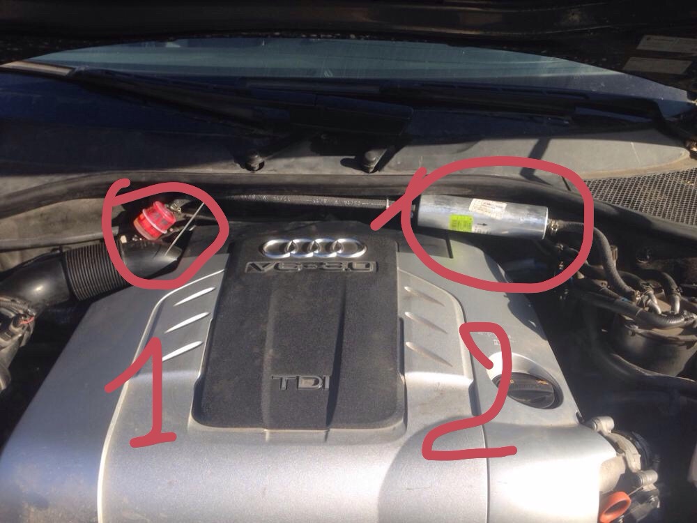

  9. БЕГИмот
    БЕГИмот Живу я в AUDI Q7 4М
    26 дек 2011
    7.811
    Красноярский край
    Q7 4М + 4L BUG,07+Q5 CNCD,13
  10. DRAIV.
    DRAIV. Участник форума
    8 апр 2015
    136
    Q7 3.0TDI 08г CASA
    Т.е это эл.насос топливный получается!!! А где второй топливник?

  12. БЕГИмот
    26 дек 2011
    7.811
    Красноярский край
    Не затухло, поставил сам и счастливо с ним катаюсь ..... написал об этом в пост 112

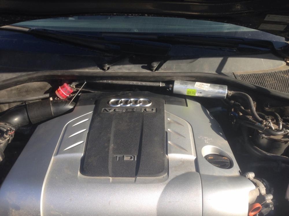

  13. DRAIV.
    8 апр 2015
    136
    Q7 3.0TDI 08г CASA
    Получается Вы поставили дополнительно фильтр перед электронасосом? Что за фильтр? Как я понимаю чисто для самоуспокоения?
  14. БЕГИмот
    26 дек 2011
    7.811
    Красноярский край
    Перейдите по ссылке....всё станет понятно.

  16. DRAIV.
    8 апр 2015
    136
    Q7 3.0TDI 08г CASA
    Да да спасибо я открыл посмотрел почитал, а чё за фильтр, марка? Так а по дополнительному, сказали с другой стороны, а где именно он подскажите ??
  17. БЕГИмот
    26 дек 2011
    7.811
    Красноярский край
    Ответ:
  18. DRAIV.
    8 апр 2015
    136
    Q7 3.0TDI 08г CASA
    Да не Вы не поняли, про доп.фильтры которые Вы установили я прочитал и понял давно!!!! Я имел ввиду на тачке у нас штатный топливный фильтр один? Ещё где нить дополнительно штатных не стоит?
  19. Амико
    Амико Старожил
    21 ноя 2014
    6.355
    Ауди Q7 3.0 TDI (239л/с) CASA 2009г дорест
    #119 Амико, 14 фев 2016
    Извиняюсь если не дочитал,просто тоже следил за темой и наверное как-то упустил,потом узнал что мой движок,точнее ТНВД под акцию не попадала и успокоился и пропустил наверное тему!Вы поставили фильтр на обратку или на рампе?Пост #112 там обычный два фильтра на обратку,один прозрачный что если что стружку было видно,а я говорю про тему где парень собирался в каком-то сервисе поставить какой-то фильтр на рампу и т.п...К сожалению тему эту так и не нашел!
