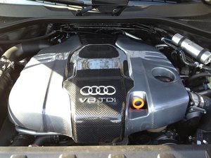

    8K0127400A вот этот пробивается как топливный фильтр.
