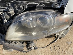

    Привет.Подскажи длину косы на блок корректора? Хочу себе сделать.
    И еще пару вопросов По схеме подключения.Я тут сделал для общей картинки кару по монтажу.глянь пожалуйста.Может есть чего добавить. Посмотреть вложение 849228
