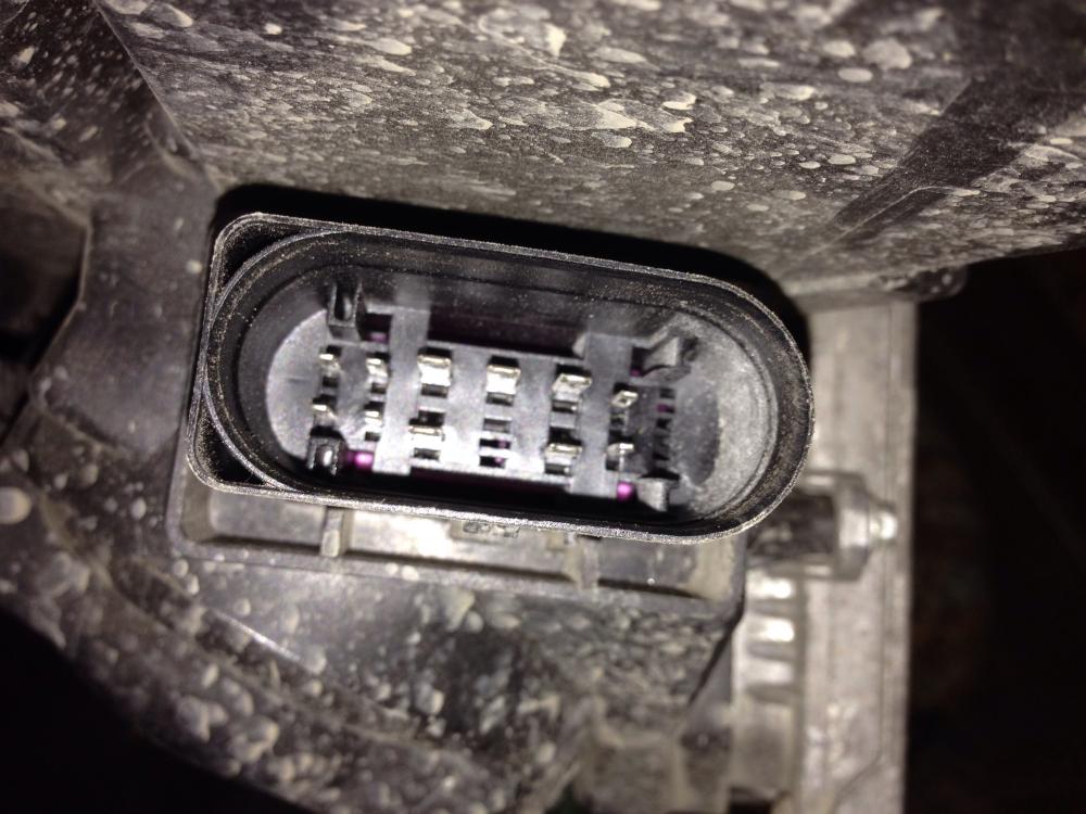

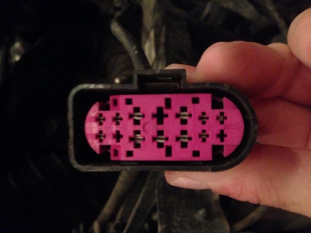

    На фаре 11 штырьков (машина американка), на фишке тоже 11 пинов,но они почему-то не совпадают со штырьками в фаре,сделал фото фары и фишки

  11. Turlih

    Грузится почему то по одной фотке на сообщение

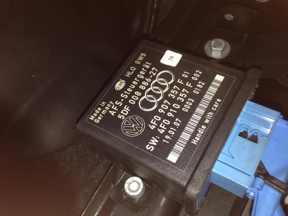

    И сам блок управления
    Чет я снова в тупике:shock: куда дальше рыть

    Это блок автокорректора.

    Это понятно,для каких фар этот блок?!

    блок правильный, для адаптива
    вот выдежка из Етки
    4F0907357F
    Блок управления автоматической
    регулировкой угла наклона фар
    для а/м с автоматической, ди-
    намической регулировкой ширины
    свет. потока и адаптив. освещ.
    Нужно смотреть что с проводкой, где то что то напутано

    фары судя по всему обычный би ксенон(посмотрел на своей разьем, у меня такой же). Точнее чтобы узнать нужно заглянуть в фару и посмотреть сколько мотор корректоров стоит в фаре. Если один то это обычный би ксенон.

    Ок,так и думал,на выходных разберу все изучу внутри!а как с проводкой быть?у тебя на фишке так же контакты расположены?а на самой фаре?
    Может надо поменять кодировку?поставить обычный Би ксенон?пусть они хоть вверх/вниз двигаются!данный блок подойдет для обычного Би ксенона?
    Хотя наверно лучше разобрать и посмотреть сколько моторчиков стоит

    Смена кодировки скорее всего не поможет, хотя можешь попробовать.
    Блок скорее все тоже придется менять. Так как данный блок задействует в своей работе датчик g85(датчик угла поворота руля) и скорее всего сним соединен.
    У меня в фишке со стороны полукруга так же как у тебя. С дркгой стороны все четыре мелких контакта.
