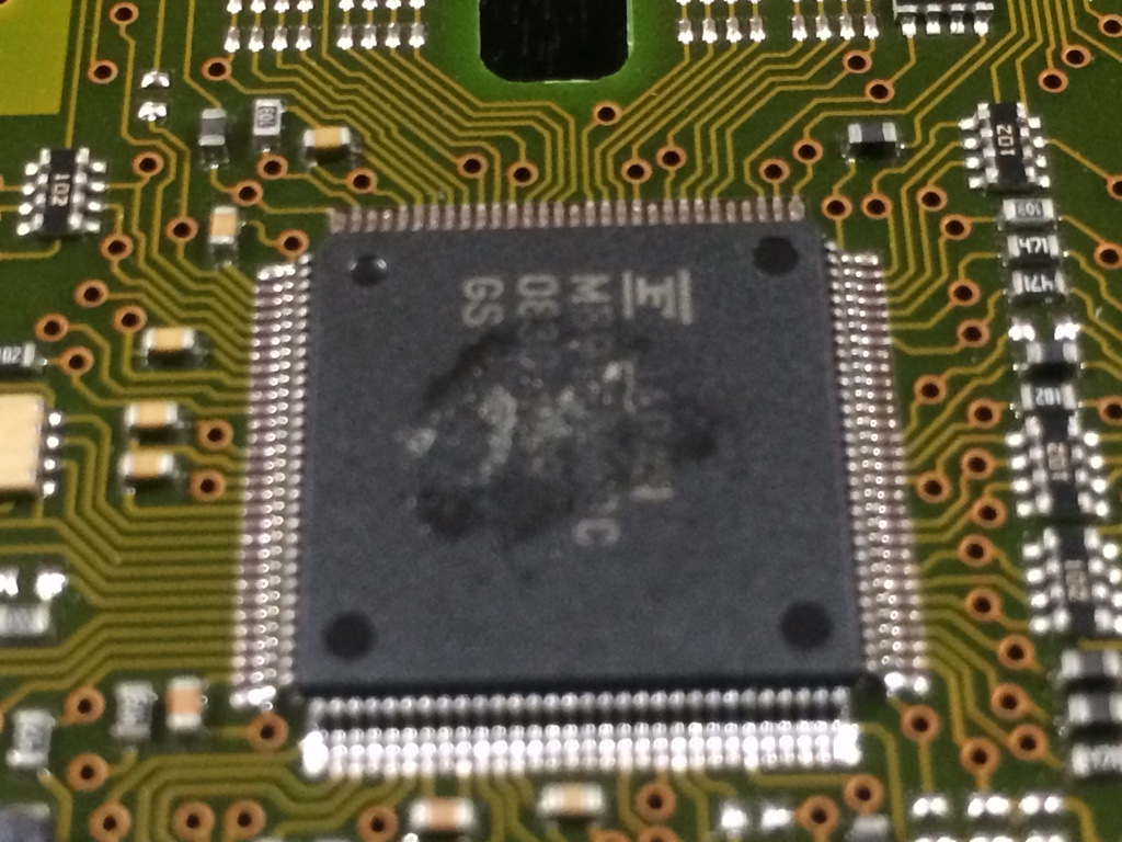

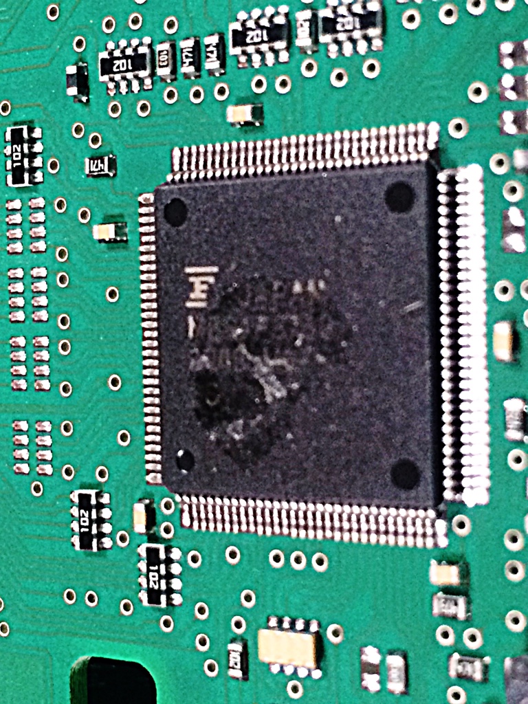

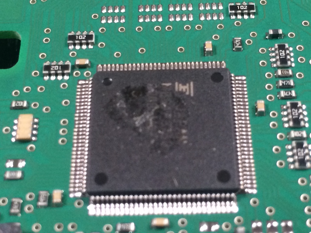

    Процессоры отличаются одной цифрой
    [​IMG][​IMG]
  2. Mailvv
    Mailvv Живу я здесь
    26 май 2013
    1.197
    #22 Mailvv, 28 дек 2015

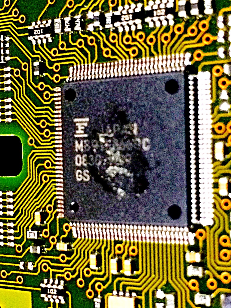

    Лучше фото сделать не получилось.
    На процам написано made on Japan
    Далее коды. На американке чип с номером заканчивающиеся на 766 а в европейке 666.

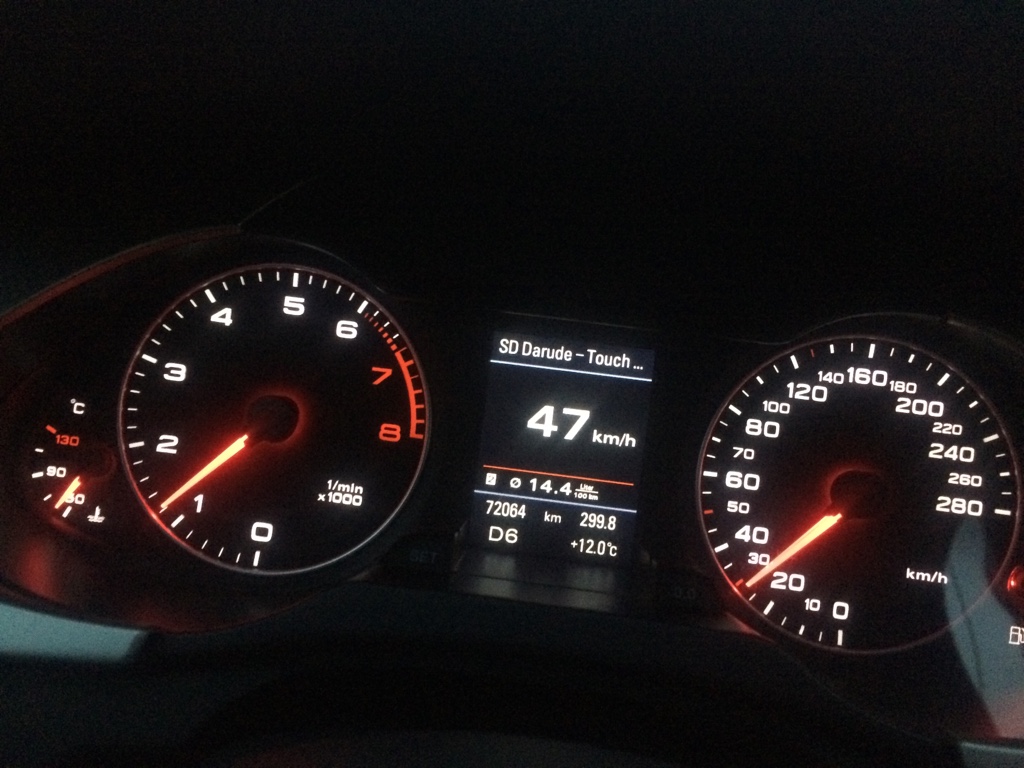

    Вопрос, я так понимаю, что, как раз в процессорах
    ( я их так назвал) зашито, какое сопротивление давать на спидометр??? Напомню, ищу возможность убрать расхождение в скорости на центральном экране и спидометре...
    Фото Американской приборки с циферблатом от европейки

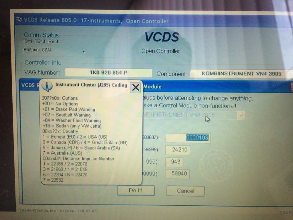

    На сколько отклонять какую стрелку прописано в прошивке приборки. Считаете прошивку, сможете ее поправить - тогда все будет ок. Прошивка может быть в самом проце, может быть на отдельной еепром (8-контактная микросхема). В общем ищи кого-нибудь с прогером, который сможет слить прошивку. Можно конечно рискнуть и одисом залить прошивку от такой же приборки но европейки, но велик шанс завалить приборку. да и защита скорее всего опять выскочит. в общем прежде чем экспериментировать обязательно найдите способ сохранить оригинальную прошивку своей приборки.

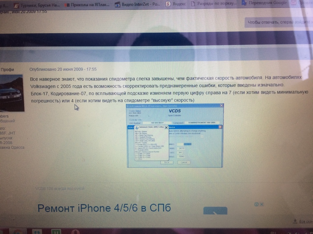

    Нарыл тут тему [​IMG][​IMG]
    У себя не нашёл такого раздела :(
    Но суть понятна, выставить бы значение максимум, так сказать подкрутить спидометр)

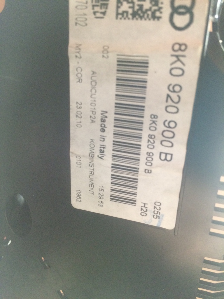

    Ну и так, чтоб не потерять данные
    Заводские коды приборок
    Американка с цветным дисплеем
    Европейка с монохромным дисплеем ( переставлять приборки в машине совсем не хочется)

    Что есть вцдс?))) я всего лишь хотел себе цветную приборку, а уже зарылся по самое неболуйся))) если вы про процессор то можно взять с моей родной приборки 10 г.в.
    Американка 8 г.в.
    Отредактировал фото процессоров
    Европейка m8???f376g
    Американка вроде m89??8668c
