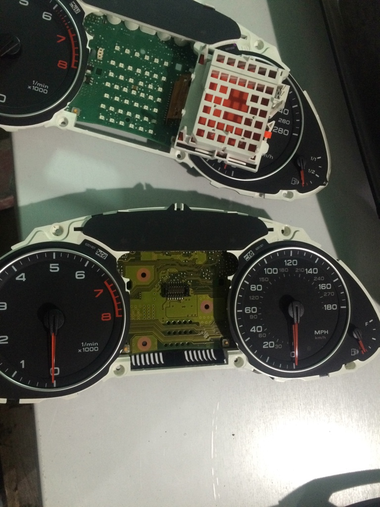

    Сверху моя монохром
    Снизу Американка 2g
  3. Mailvv
    Mailvv Живу я здесь
    26 май 2013
    1.197
    Тоже крупнее
  4. Mailvv
    Mailvv Живу я здесь
    26 май 2013
    1.197
    Американка крупнее
  5. Mailvv
    Mailvv Живу я здесь
    26 май 2013
    1.197

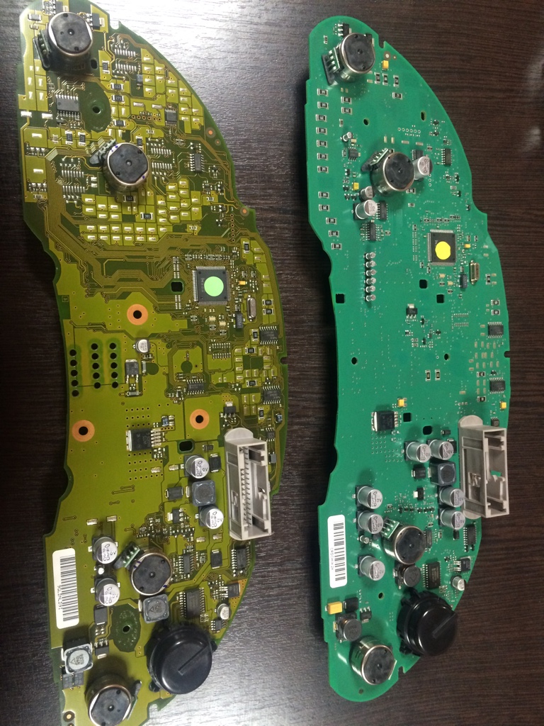

    Ну раз такая петрушка, беру плату от 2g и ставлю на неё свои циферблаты

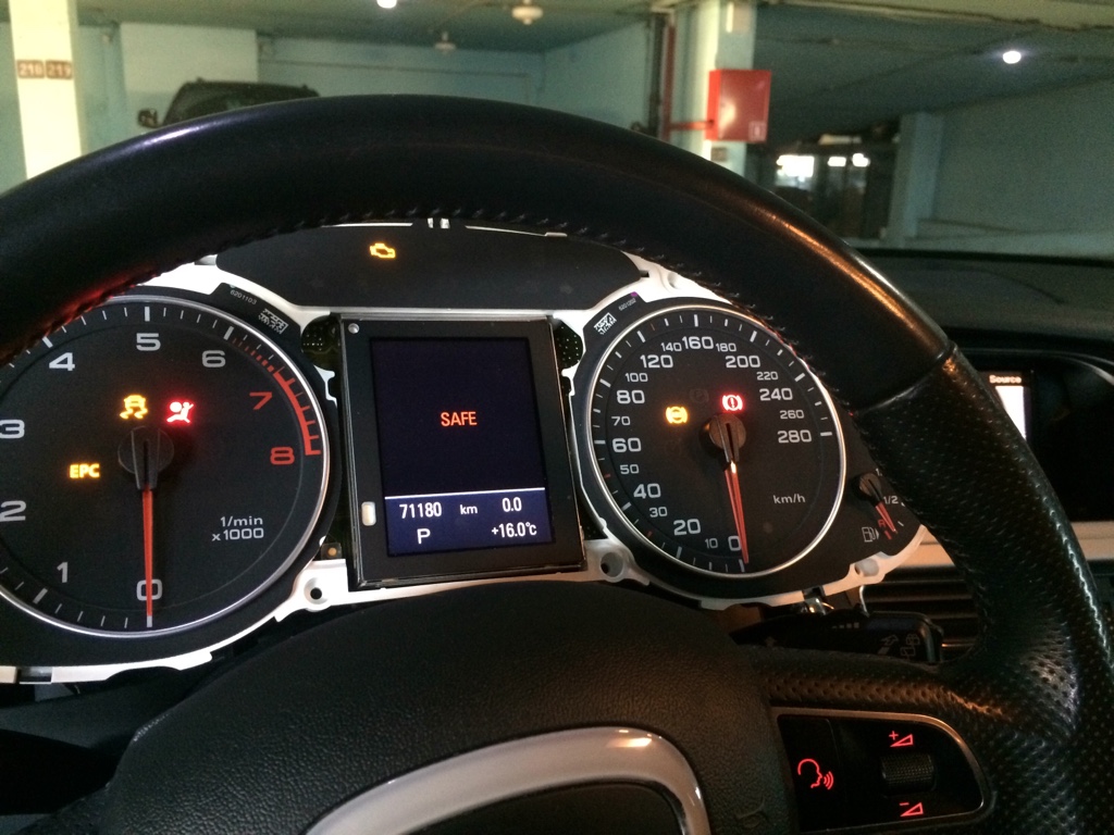

    Проверяю на работоспособность.
  7. Mailvv
    Mailvv Живу я здесь
    26 май 2013
    1.197
    #7 Mailvv, 9 дек 2015

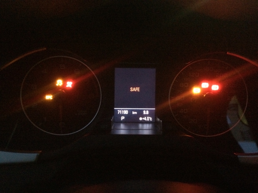

    К тому времени я уже знал, что нужно снимать защиту компонентов ( горит safe, и не работают почти все шкалы, кроме спидометра.)
    Данная процедура делается у дилера, мне обошлась в 2.400

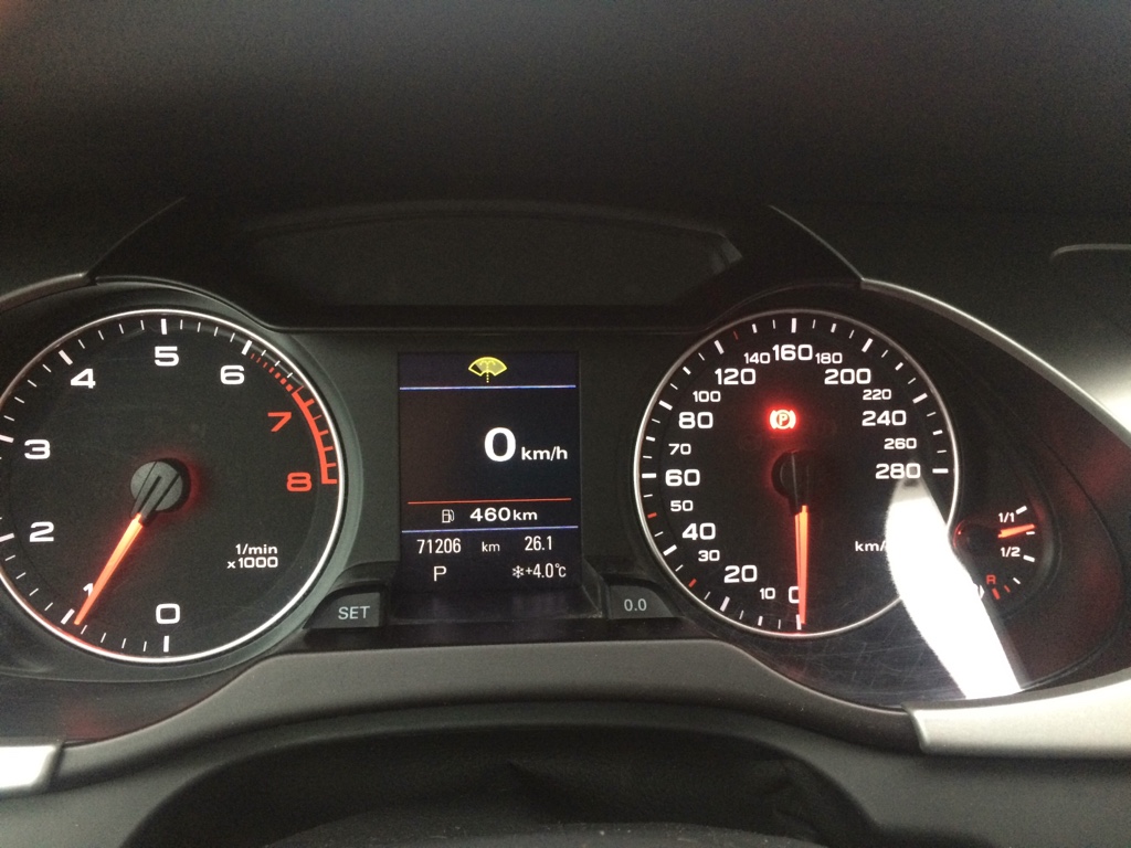

    После дилера.
  10. Mailvv
    Mailvv Живу я здесь
    26 май 2013
    1.197
    Переставил в вагком страну на Германию, чтоб исчезли фарингейты, мили и галоны.

    Центральный экран показывает реальную скорость, не врет.

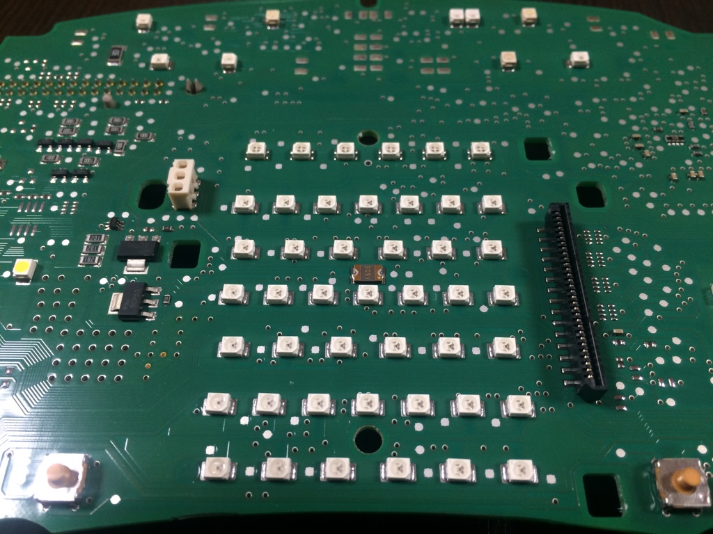

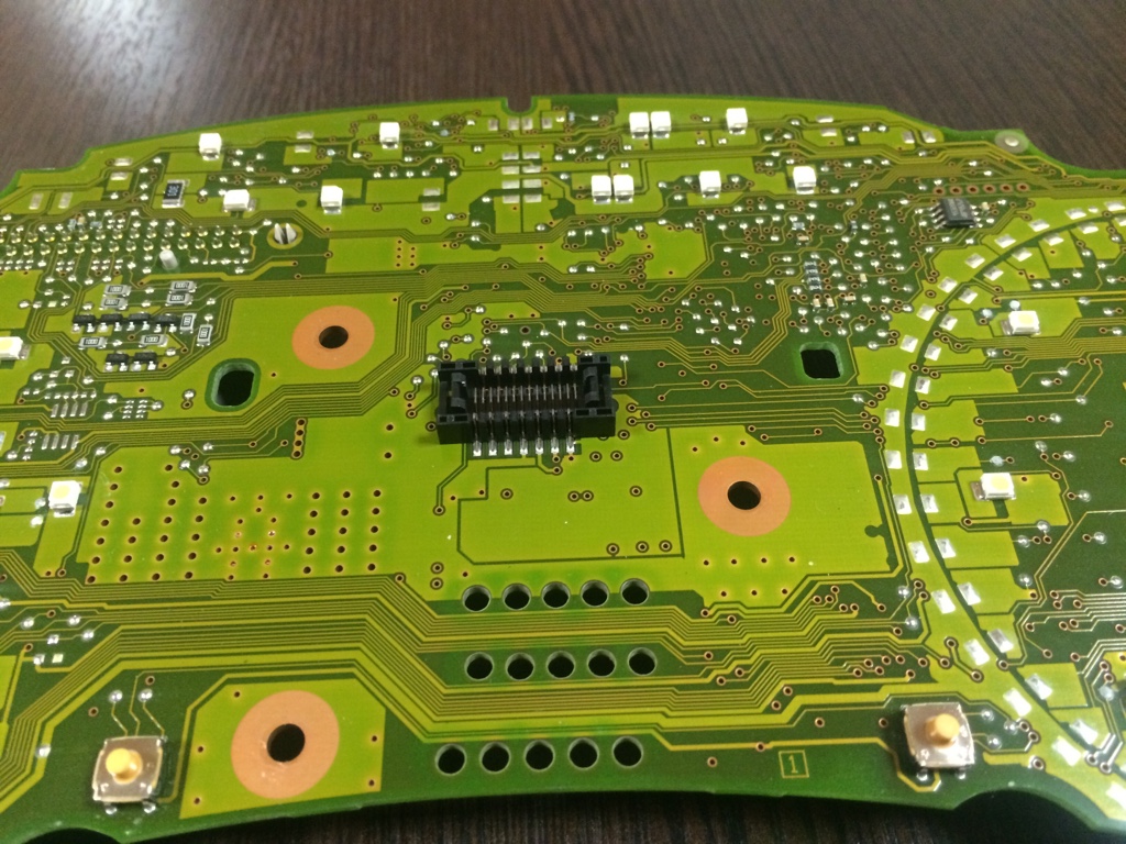

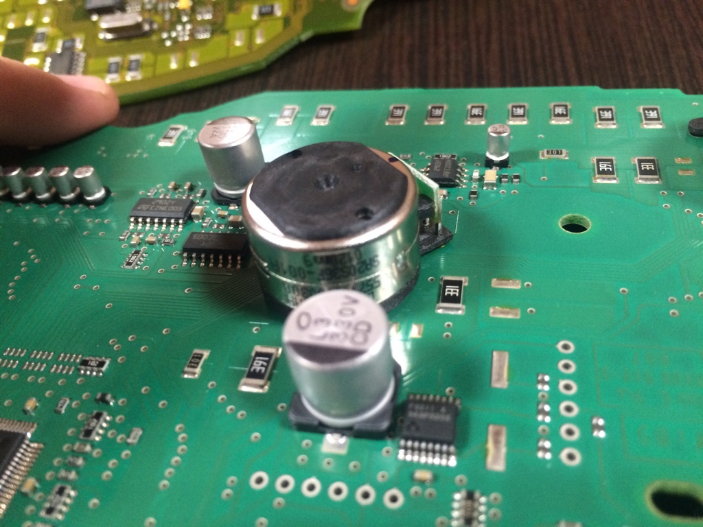

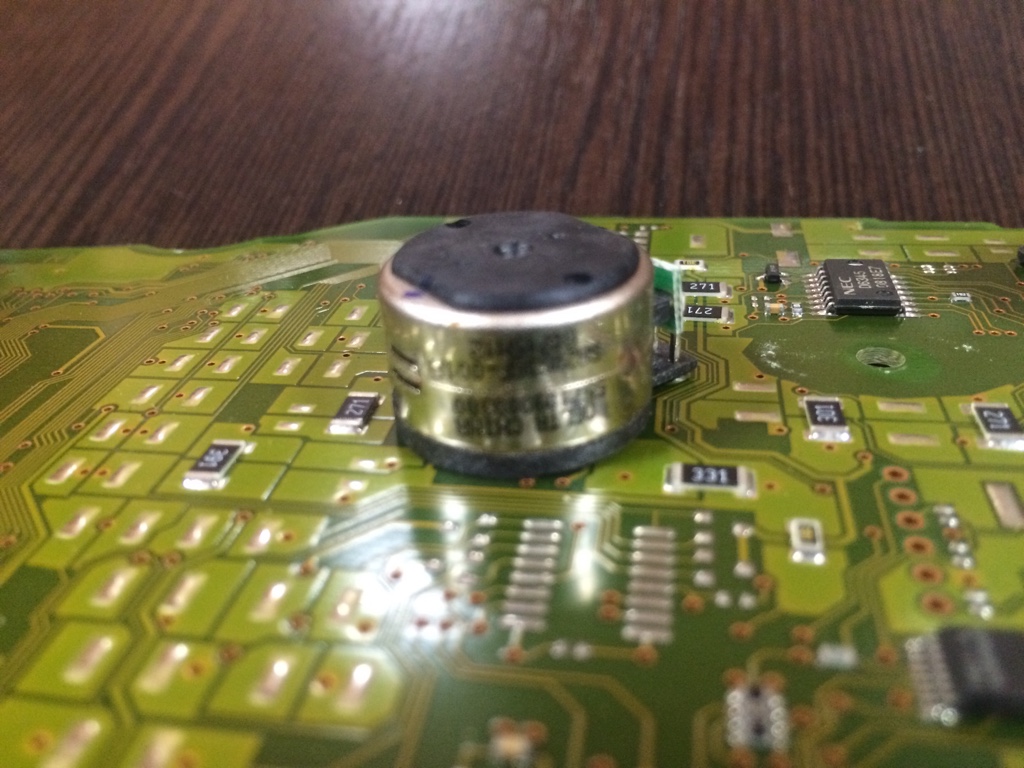

    Наконец добрался до разбора приборок.
    Вот фото потрошков[​IMG]
    Слева Американка с цветным дисплеем 08г.
    Справа немка с монохром 10 год.
  18. Mailvv
    Mailvv Живу я здесь
    26 май 2013
    1.197

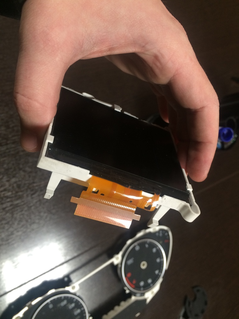

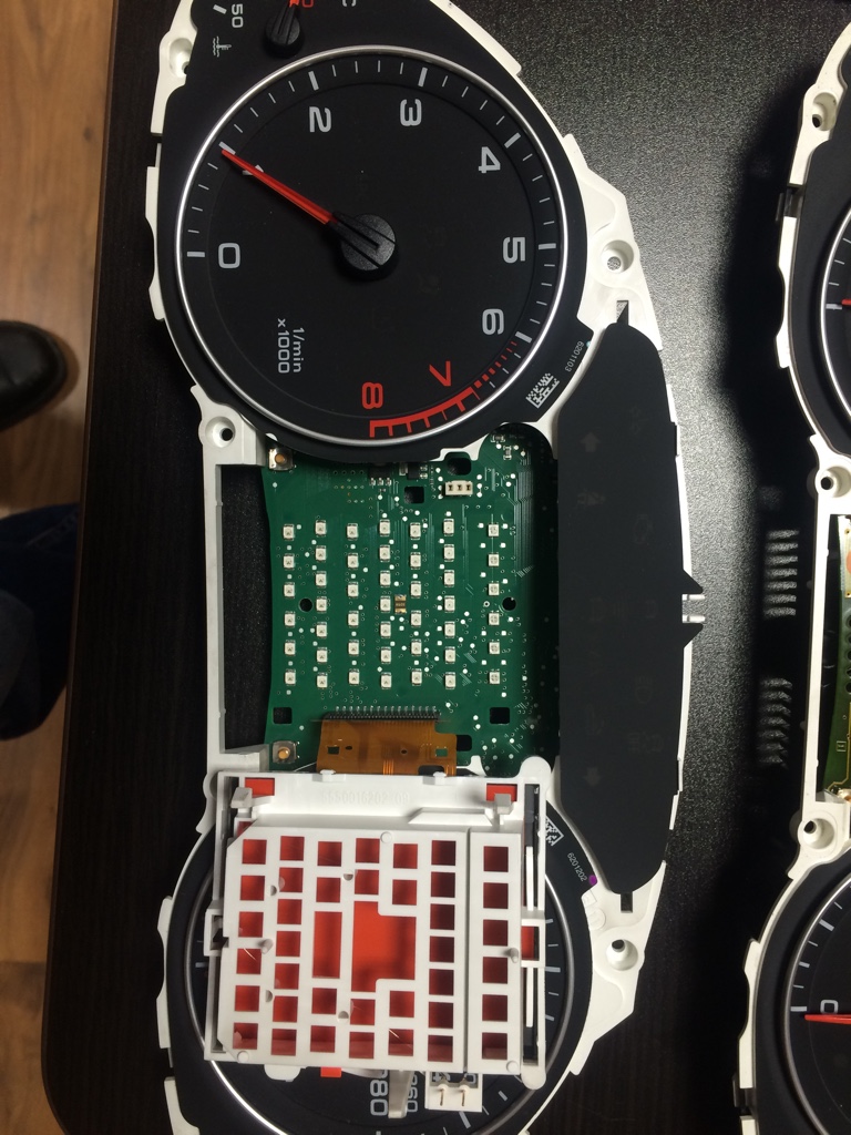

    Посадочные экранов
    [​IMG][​IMG]
  19. Mailvv
    Mailvv Живу я здесь
    26 май 2013
    1.197

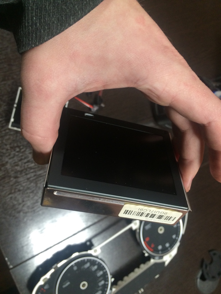

    Сами мониторчики
    Монохром
    Цветной
  20. Mailvv
    Mailvv Живу я здесь
    26 май 2013
    1.197

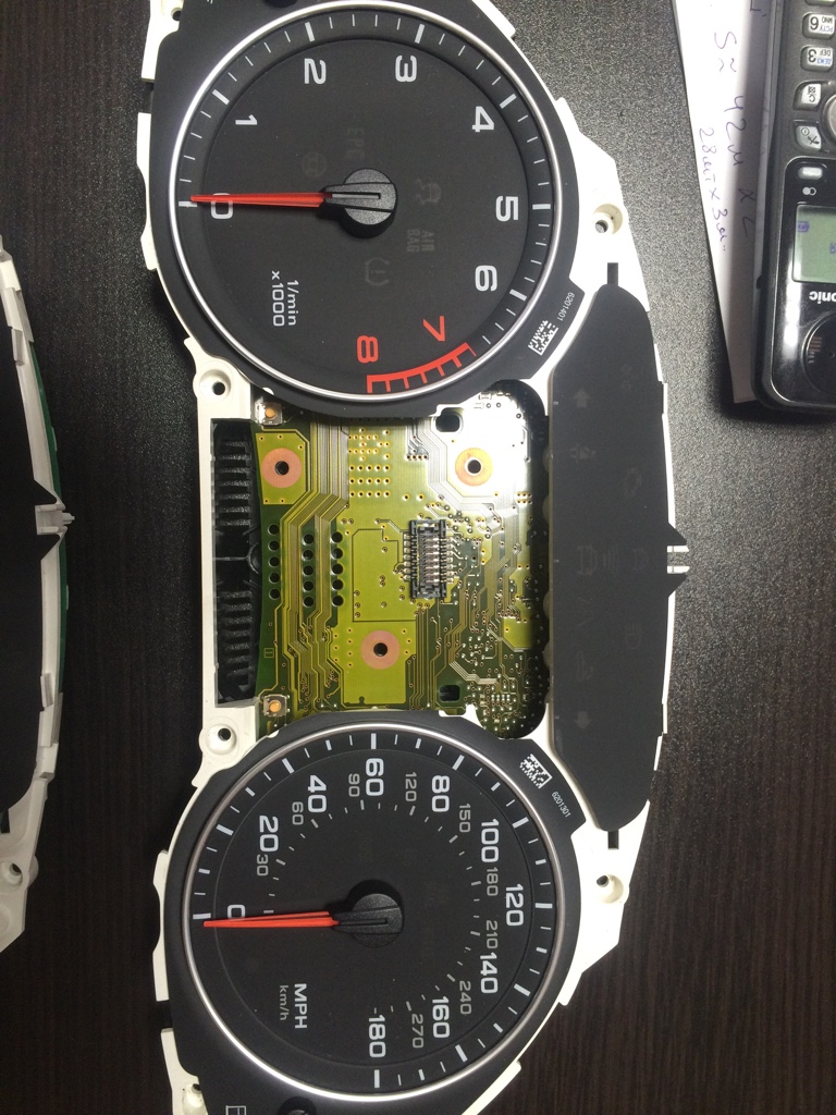

    Различия в части спидометра
    [​IMG][​IMG]
