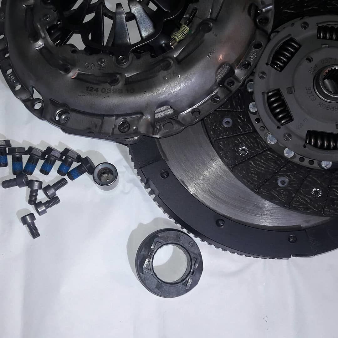

    Это для моторов типа bau.
    В ходу до 650-700nm.
    к098 и Vas1li4 нравится это.
  15. Скиталец
    Скиталец Живу я здесь
    12 дек 2003
    3.482
    1000+nm
    Для тюнинга и на 650-700 nm как на фото выше.
    Для боевых и едущих проектов так. На двойных корзинах.
