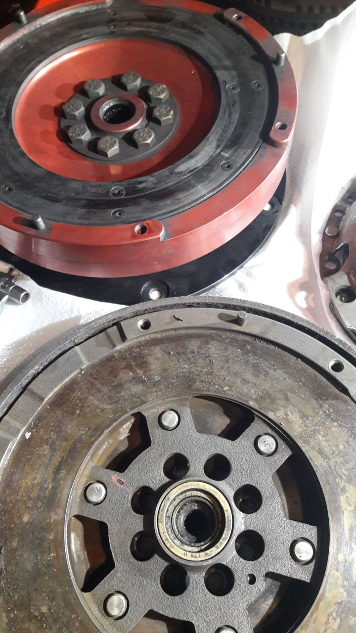

    Так написал же -все номерные. Сейчас идут 270е номера.
    По ценам-кому действительно надо, уже давно написали , обсудили все варианты и сделали заказы.
    По комплектам под 0b2/0b4-делает еще еврокод.
    Можешь купить и проверить.
    Если надо будет реанимировать через 5т км, обращайся -помогу))
    Как раз сейчас в реанимации.
    Тож самое с валео
    Уже после реанимации.
    Аналогично и с евроспек/соутбендами и спеками.
    Но их я не нумерую))

    Что это? Что они там делают?
    Вот пример того, чти ннадо..
    835050 — VAG 1.8T / 1.9 TDI 1998-2006 Где 835050, это каталожный номер КИТа.
    ППЦ.. С горем пополам выявили, кастомное, оно же кустарное производство.. Спасибо. Это нЭ наш мЭтод! :hello:
  5. Скиталец
    Скиталец Живу я здесь
    12 дек 2003
    3.482
    1000+nm
    На фото все видно.
    И четко обозначены типы трансмиссий.

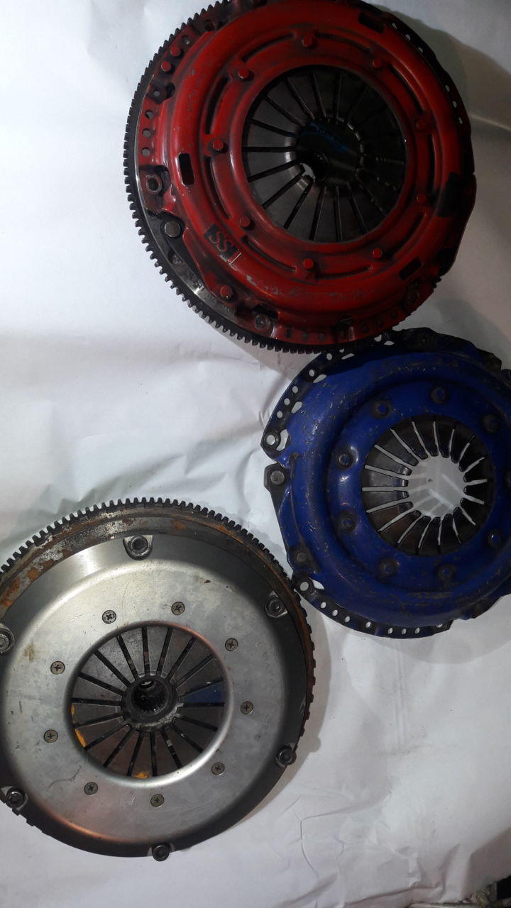

    Скиталец, а есть конкретные цифры разницы стоковых 228-ых и 240-ых ? В геометрическом плане они то одинаковые. Ну к примеру 1,8т и 1,9 awx. И 2,0 тди и 2,0 тфси.

    Хорошо, в чем разница? Ну например прижимная сила, жесткость пружин. Какие может ещё различия между бензом и дизелем ?

    Диафрагмы 2.6, 2.7 и 2.8мм
    Тангенциальные везде разные.
    Люк и сакс плечо и угол атаки диафрагм везде разный
    На комплектах валео в основном 2.7 и 2.8мм. И они их выжимают прессом. Через полгода-год все возвращается обратно.
    Sre делают 3.0 на поперечники , 3.2 на продольники. На 4.5мм корпусах. Раньше не экономили. Лет пять назад еще были 3.4 и 5.0мм. С нормальными зеркалами для теплоотвода
