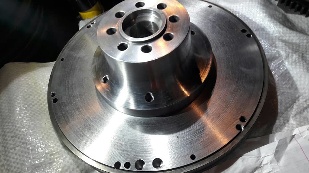

    Если знаете профиль и оффсет шлицевой -скажите чем он так уникален
  16. Скиталец
    Скиталец Живу я здесь
    12 дек 2003
    3.482
    1000+nm
    Обычный вариаторный маховик. Пардон за фото восьми-девяти летней давности
