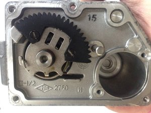

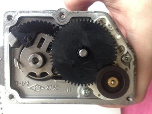

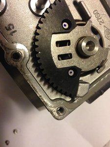

    На днях установил ремкомплект шестеренок:rock:
    Главное на полумесяце правильно разметить отверстия и не экономить на сверлах (сверло 2.8мм,мечик на 3мм), метал там не хилый.Смазку использовал синюю,все работает отлично.
