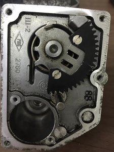

  16. Astet
    Astet Живу я здесь
    27 ноя 2014
    1.040
    q7 3.0TDI
    Ну вот как-то так
    принимаю советы на предмет чем смазать шестерни.

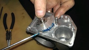

      32,8 КБ
      132
  17. BAMSYGAN
    BAMSYGAN Живу я здесь
    25 дек 2006
    2.112
    Q7 3.0 TDI
    немного любой смазки, буквально 20 грамм литола можно

    Мои шестерни тоже приехали,а смазать можно смазкой Mobil (синяя) или литол .

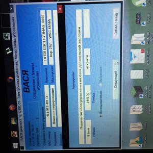

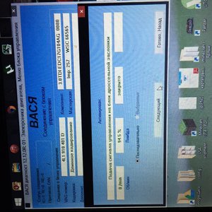

    Вообщем поставил все наместо. Сначала проскочило пару ошибок, потом проехал 40 км ошибки вроде нет.
    но есть вопросы
    1) адаптация не делается. в 60 канале данных нет. где-то читал, что это значит, что машина сама адаптирует заслонку. это так?
    2) в блоке 01 в проверке исполнительных механизов по идиее должно показывать углы открытия у меня там подпись лямбда и странные занчения : октрыто -19,5 закрыто 94,5 см картинку. и почему-то в %.
