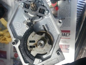

    Как обещал.

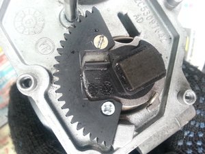

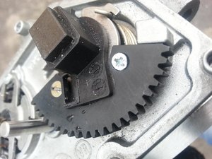

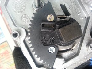

    Поделюсь своим опытом ремонта ДС.
    Я на прошлой неделе заказал уже готовые шестерни (http://www.touareg-club.net/forum/showthread.php?t=64751&page=10).
    В понедельник получил, вчера поставил.
    Самое сложное оказалось - в НУЖНЫХ местах просверлить отверстия для крепления полушестерни (сверло 2.5 мм, резьба М3). В комплекте уже идут 2 шурупа.
    У меня получилось криво и не симметрично, хотя руки вроде бы прямые и техническое образование имеется... :shock:
    Я закрепил полушестерню разными шурупами , так как одно отв. у меня просверлилось криво... Из-за того, что шестерня встала несимметрично, относительно первоначального положения, я боялся, что ошибка не уйдет.
    Но мои опасения были напрасными, - два раза завёл/заглушил, а после третьего старта двигателя, чек погас. :rock:
    В моем случае пришлось подрезать пластиковый корпус магнита. Не убрался в прорез на полушестерни.
    Всё видно на фото.

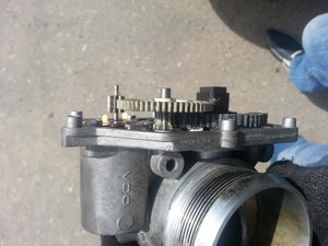

    Столкнулся в данный момент с такой проблемой - ДЗ не прикрывается когда надо (сточило зубья шестерён). Ошибка вылезла механическое повреждение) - это одно. Моторчик привода ДЗ постоянно крутится. И двигатель с плаванием оборотов в районе 1500-2000 тыщ. Тяга плавает. И щёлкает сервопривод рециркуляции отработавших газов. Выхода пока не нашёл - проверенного метода восстановления шестерён пока не нашел. Всё "восстановление" быстро истирается до нулевого уровня. :shock:
