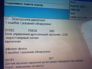

    У меня машина внезапно потеряла мощность, чек не загорался.. Загорелся только после второго пробного запуска.. Интересно, могла засерать фильтр молча? Без загорания чека? Как то уж резко умерла.. Проверили шнурком, выдала вот это image.jpg
