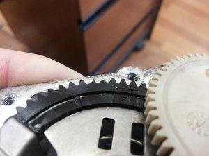

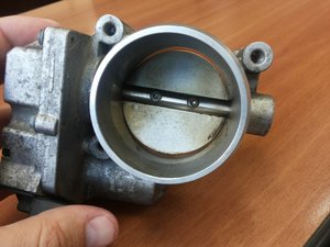

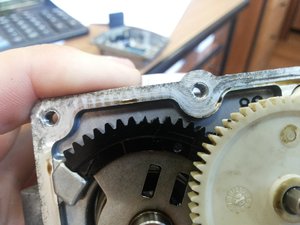

    Вот и меня постигла проблема с заслонкой . Ничего не предвещало беды , ошибок по дроселю не было . Выхожу утром ,загружаю вещи и семью для поездки на юг , поворачиваю ключ зажигания и вот оно , движок троит если не двоит , с зади чернющий дым из выхлопной :sos: Подключаю шнурок а там ошибка по дроселю и лямде . В общем заклинило дросель почти в закрытом положении и как показало вскрытие сточились несколько зубов по середине полукруглой шестерни и заслонку клинило . Заслонку сменил , но вот возникла непонятка , как только заглушу двигатель заслонка остаётся в положении в котором клинила старая (почти закрыта) и вибрирует 2 минуты , а потом вырубается и встаёт в открытом положении . Говорят нужно адаптацию :shock:
  6. Xtaz
    Xtaz Участник форума
    1 май 2010
    390
    AUDI Q7/4L BUG 3.0
    А шестерни как новые, видно что зубья обломало. Интересно что стало причиной? видимо клинило не в узле шестерен. А заслонка не китайская случаем?

    Заслонка оригинал , судя по дате на корпусе ставилась в момент сборки авто . Судя по расположению сточенных зубьев , и положению в котором заклинило заслонку , в этом же положении и вибрирует (в течении 2 мин.) новая заслонка . Не исключено что возможно это и стало причиной износа :shock:. Может у всех так вибрирует ? Гляньте пож. кто нибудь . Проверяется просто : после выключения двигателя просто положить руку на заслонку и будет чувствоваться небольшая вибрация , как будто крутится моторчик , через 2 мин. всё прекращается .

    Заслонку я уже заменил , так что вопрос ставить или не не стоит . Осталось только выяснить у всех ли заслонка вибрирует в почти закрытом положении перед выключением . Не хочется запороть и новую , да и скорее всего это не только моя проблема и кто то ездит и не знает пока зубья не сломает .

    Я имел в виду заслонку новую чей фирмы поставил?

    Ладно бы она закрывалась после стопа движка и через 2 мин. открывалась , но она вибрирует почти в закрытом положении и подозреваю это и стало причиной ломки зубьев .

    Позвонил Петру из Melkon Ratkov . Он мне объяснил (за что ему огромное спасибо) что заслонка после остановки двигла на разных типах моторов ведёт себя по разному . В частности на моёт CASA 3.0 TDI поведение заслонки как у меня это норма , и на всех CASAх примерно через 7 лет заслонка накрывается .
    Так что владельцы CASы внимательней !!! Снимайте , вскрывайте (это элементарно) и смотрите зубья на середине полу шестерни , чтобы машина не подвела , как меня в самый ответственный момент .
