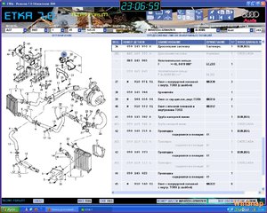

  8. vjacheslav
    vjacheslav Завсегдатай
    5 фев 2009
    559
    Украина
    Audi Q7/3.0/2018г.
    Как это откуда?
      306,5 КБ
      3.088
