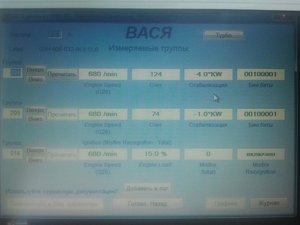

    Подскажите пожалуйста кто знает, как проверить состояние цепей с помощью ВАСИ ДИАГНОСТа, в какие группы смотреть и какие значения в них должны быть?
  11. Nikosan
    Nikosan Живу я здесь
    11 дек 2014
    2.263
    Q7 3.6 FSI 2006г.
    смотреть группу 1 мотор- потом 208 и 209. Допустимо до -8градусов, -9 уже чек.

  14. Броненосец
    Броненосец Участник форума
    11 авг 2014
    148
    Q7
    посмотрел, вот что пишет ВАСЬКА, буду очень признателен если прокомментируете полученные результаты. Смущает разница в показаниях между 208 (-4.0 KW) и 209 (-1.0 KW) группами. вася.jpg
  15. Nikosan
    11 дек 2014
    2.263
    Q7 3.6 FSI 2006г.
    у меня на 149000 точно так же( на 140000 еще было -3/0)

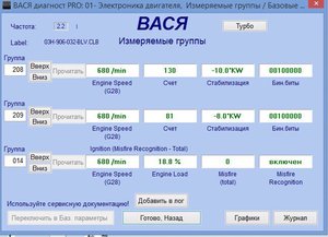

  16. Djozef
    Djozef Новичок
    15 дек 2014
    35
    Q7
    Странно у меня следующие показатели На фото чек не горит. Цепь под замену?

  17. Nikosan
    11 дек 2014
    2.263
    Q7 3.6 FSI 2006г.
    не знаю. всю инфу нашел на туарег форуме. надо у диагноста спрашивать.
