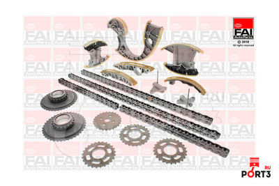

    Многие считают что звезды не изнашиваются,на самом деле износ есть,расстояния и зазоры между зубьями увеличивается.Второй комплект цепи может загреметь раньше чем цепь которая с новья идет.Каждый решает сам как ему быть.Я ставил комплект цепи со звездами в комплекте.Набор цепей FAI

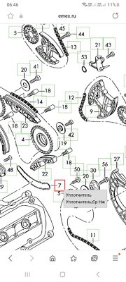

    В наборе новой генерации не идет резинки под натяжитель,малееькое колечко ,и овальное колечко,их отдельно заказывал.и в наборе идет два натяжителя под старый вариант двигателя который ставится без этих резинок и под новый который ставится с этими резинками.Речь о деталях 21,7,53 на схеме

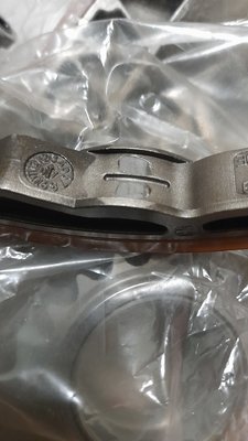

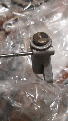

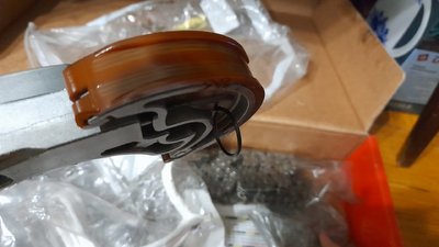

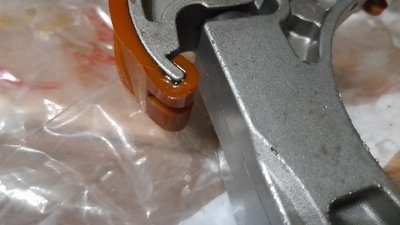

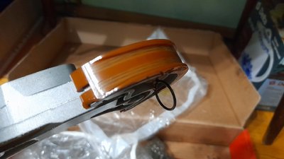

    Не гремели точно,гремело только в жару при запуске на очень старом масле и очень кратковременно.Показания были 616 и 686.при разборе самым критичным был один башмак,у него угол был скошен и цепь на него чуть боком заходила.Сами башмаки без трещен были,не рассыпались и не сточены до металла.
    Вот самое изношеное место

    А,вспомнил еще натяжитель один сильно о башмак потерся,выработка была приличная.

    гремело с той стороны где натяжитель с обломанным углом?
  18. fima76
    fima76 Живу я здесь
    2 июн 2012
    3.134
    A6 Avant 2,7BPP07г
    Наверное,точно не скажу,после запуска звон быстро пропадал.был какой то короткий лязг и все.Сторону идентифицировать не мог.

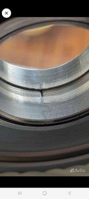

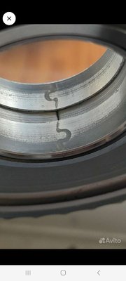

    Состояние вкладышей на промежуточных звездах.
