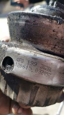

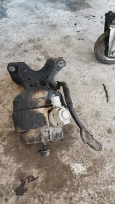

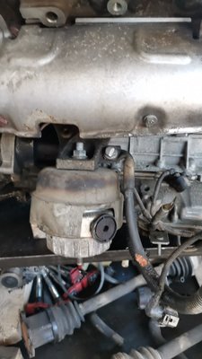

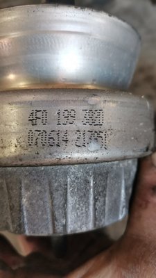

    Здравствуйте, подскажите пожалуйста не по теме… у меня приехал мотор контракт с опорой Двигателя и номером 4F0 199 3820, но там как будто заглушка под датчик стоит, а на моем родном моторе стояла подушка под номером 4F0 199 382BL Вопрос, что это за датчик? Я предположил что детонации… Но могу ошибаться, прикладываю фото двух опор, буду очень благодарен кто ответ даст, так как сейчас весь процесс установки мотора стоит на этом, можно ли этот датчик «приколхозить» на другую опору

    При чем здесь датчик детонации? Твоя подушка с датчиком, а пришла без датчика. Подушка гидравлическая.

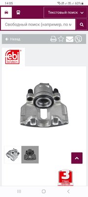

    С буквой D на конце 314 мм,с буквой Е 321мм
    Дело в том что предыдущий владелец мог поставить другие супорта.Так что лучше более точно идентифицировать вашу тормозную систему по супортам и их номерам.Люди ставили и более мощные тормозные системы,так что проверяйте точно что стоит у вас,если вы не первый влалелец

    Супорт под 314 диски
