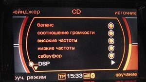

    если его там нет, то какой смысл от этого пункта меню? понятно что есть низкие, средние, высокие, но саб откуда?

    Красоты ради. На А6 в базе тоже есть, но там вообще никаких басов по сравнению с базой ку7. Регулируется нижний диапазон частот, идущих на мидбасы в передних дверях. Хорошо подходит для установки своего саба с сигналом на усилитель от динамиков - никаких регуляторов, сабвуфер хорошо регулируется с мми.
    Можно перевести фейдер назад, но бас в передних дверях все равно останется неизменным.

    по 1 низкочастотному дину в каждой передней двери, этой опцией на них и наваливает чуток.
    под лобовым 3 средне частотника. Имха самая слабая часть звука в ку7.
    При бенге - в торпеде 2 высокочастотника выезжающих, а середина уезжает в верхнюю часть двери.
    у меня там 2 выбора, стерео ровно или с калибровкой на водителя. И gala видимо чуток высокие и низы поднимает.

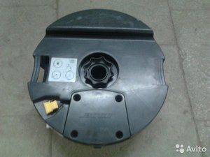

  9. Андрей Репницын
    Андрей Репницын Живу я здесь
    23 июл 2011
    1.247
    Свердловская обл.
    BMW Х5 F15 12.2017
    А в докатке разве не саб?
      69,4 КБ
      82
  10. MegAmaSS
    MegAmaSS Участник форума
    27 окт 2015
    121
    Q7 3.0TDI '08
    в докатке если BOSE, мы сейчас про Basic Plus
