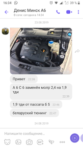

    Напомни мне, на А6 С6 дизеля 1.9 ставились?
    PS: Elsa у меня тоже есть. И пользоваться я ей умею
    PPS: даю подсказку - мозги от С5 втыкают
