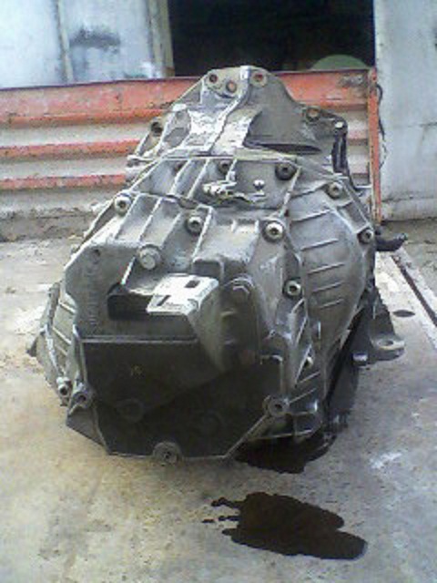

    В общем порылся я когда у меня полетел вариатор(мультитроник) на моей Audi A6 1.8T AWT 2001г.в.
    и ничего не нашел про замену его на механику!Я раскажу что мне потребовалось чтоб перейти на механику:
    Коробка механика с Audi A6 2000г.в модель-DHW 400$
    выжимной подшипник 20$
    полуоси с шрусами (левая правая) и болты к ним 100$
    поворотные кулаки(левая правая) 160$за пару
    цилиндр главный и рабочий(новые) 100$
    кулиса 50$
    масло хорошее синтетика 4литра 80$
    маховик,корзина,диск ( c Audi 80)100$
    мои педали с автомата подрезал педаль тормоза и там есть крепление под педаль сцепления
    в итоге купил педаль с VW Passat B5 20у.е
    подушки кпп 2шт. 40$
    +работа 250$
    итого 1320$
    запчасти покупал на разборке,когда будете брать запчасти берите с гайками.
    плюс сейчас буду решать проблему с электроникой потом отпишусь
    Сделал перепрошивку ЭБУ цена вопроса 150$
    Кстати почему вариатор не решился делать: родной мультитроник умер у предыдущего хозяина,и заменили его на мультитроник с германии с А4 1.9тди 2004г.в.
    откатал годик и тоже лег,а спецов у нас в городе нормальных нет.Вот и решился на замену.

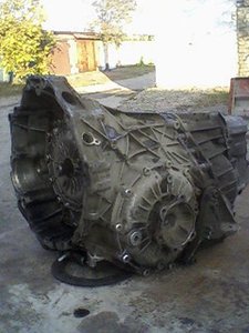

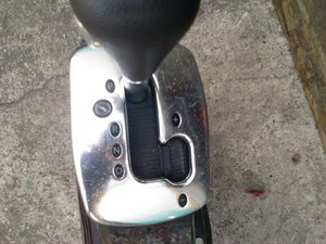

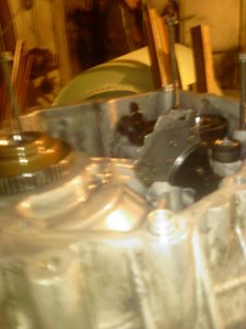

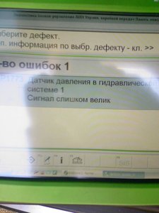

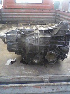

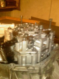

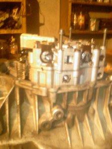

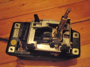

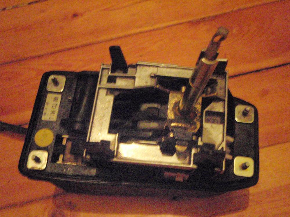

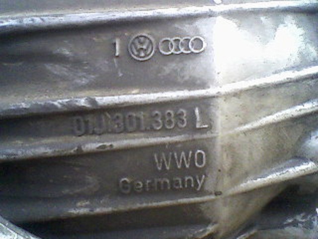

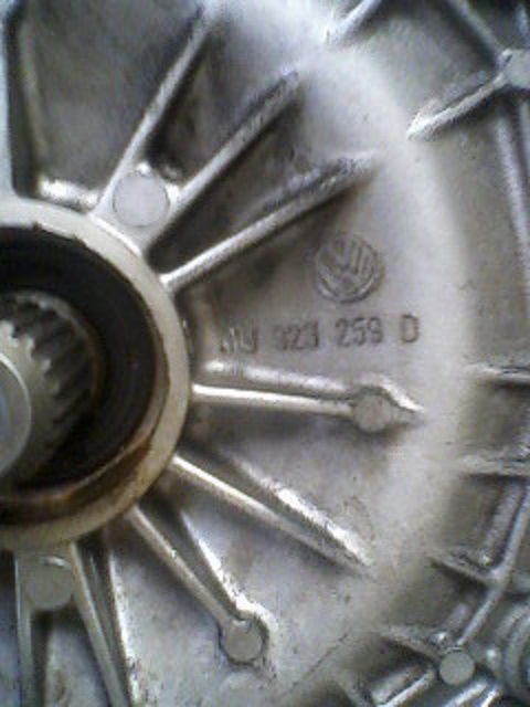

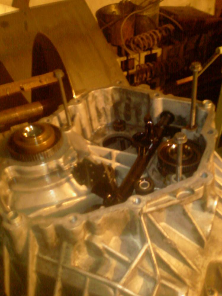

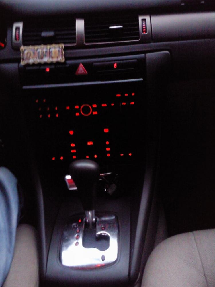

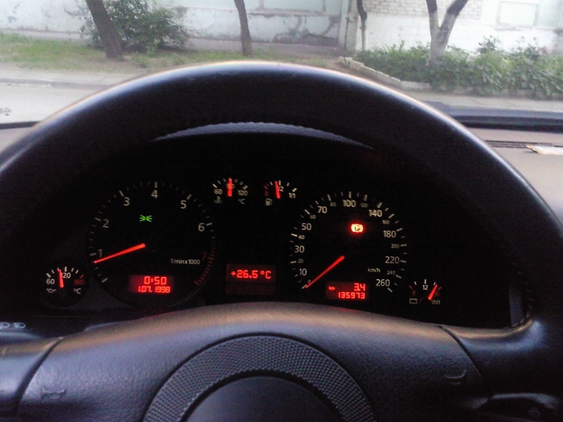

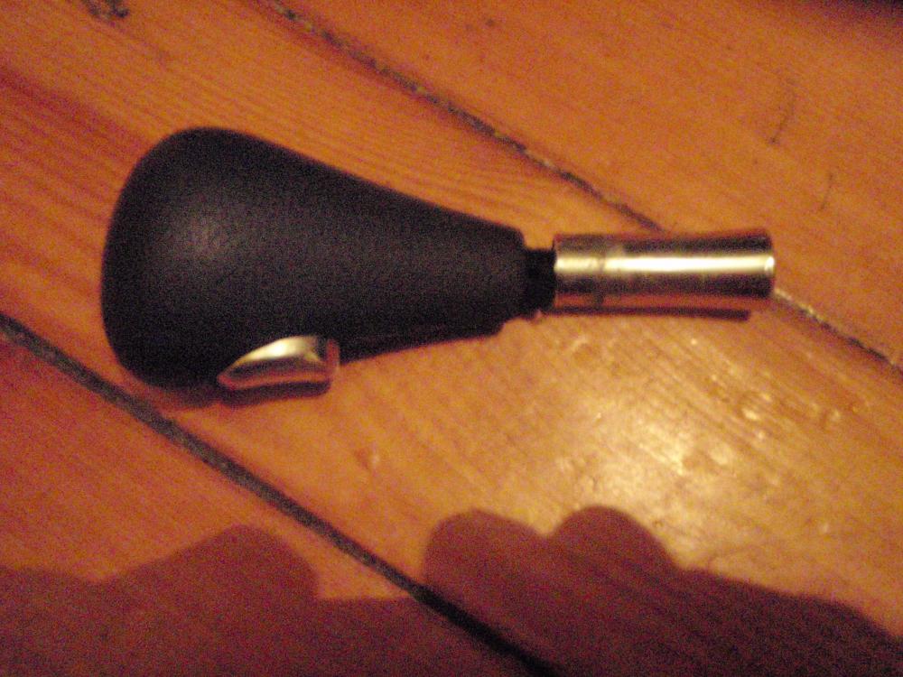

    Вот фотки Мультитроника может будет интересно посмотреть
      106 КБ
      4.595
      105,8 КБ
      4.000
      108,3 КБ
      6.235
      93 КБ
      3.753
      74 КБ
      4.086
      58,4 КБ
      3.763
      66,4 КБ
      3.769
      60,9 КБ
      3.533
      69,7 КБ
      3.527
      57,8 КБ
      3.386

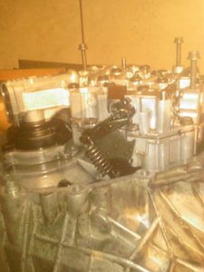

    еще фото
      66,6 КБ
      4.267
      53,2 КБ
      4.067
      110,5 КБ
      4.004
      55,4 КБ
      3.956
      121,2 КБ
      3.960
      111 КБ
      3.650
      117,3 КБ
      4.060
      114,1 КБ
      3.590

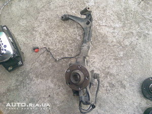

    И еще на заметку: на моторах Ауди 1.6, 1.8, 1.8Т мкпп ставили серийно кулак с подшипником ступицы 75мм, а на моторах с Акпп 1.8, 1.8Т уже идет кулак 82мм(8D0407258AM(правый-82MM),8D0407257AM-левый и на всех моторах начиная с 1.9tdi и выше без разницы акпп или мкпп идет тоже кулаки 82мм,так что если у вас мотор 1.6,1.8,1.8Т и вы поставите родную кпп механику для этого мотора,вам придется с полуосями менять кулаки,поэтому можно ставить кпп с более мощных версий например 6ступка с 1.9тди,что бы не менять кулаки, ну а если захотите ставить родную то и кулаки придется сразу брать.

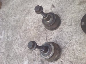

    Фото поворотного кулака левого с датчиком ABS 82мм который шел с вариатором, и две гранаты к нему
      66,7 КБ
      2.392
      131,3 КБ
      3.725
