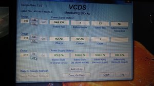

    Вот может кто мне подскажет: заменил сегодня аккумулятор, по ETKA должен быть 105 а/ч AGM с номером 000 915 105 CF. Купил традиционно для себя Exide с такими же параметрами, внедрил и занялся его пропиской. Попутно удивился, что стоял другой аккум - кальциевый на 110а/ч, но вероятно его уже меняли.
    Ну да ладно - поправил парт/номер от модели 105/AGM (см. выше), указал что аккум сделан Exide-ом, изменил серийник на одну цифирь - сохранил, вроде все ОК. Но потом стал смотреть группы в 19-м блоке, и - наверное я чего-то не понимаю, скрины прилагаю...
    Вопросы:
    1. Почему Battery Type - NOT OK в 17-й группе?
    2. Почему в 11-й группе - 92а/ч? Что это за цифры?
    3. 19-я: SOC=83%, aging =100% - почему? Перед установкой аккум был полностью заряжен, правильным зарядником.
    4. 20-я - почему емкость 52а/ч?
    5. Остальное - почему?
    Ощущение, что несмотря на то, что ЭБУ новую кодировку - принял, он не пОнял, что аккум новый и показывает параметры старого, во всяком случае по ряду таковых...
    Или может - это все не важно и я на воду дую? Но тогда хотя бы теоретически - для чего нужна процедура прописки нового аккумулятора? Я считал, что это для того, чтобы PowerManager понял что аккумулятор новый и мог корректно его заряжать. Но по тому, что я вижу - я бы не сказал что цель достигнута ;-)
    Перед установкой аккум полностью зарядил правильным зарядником, ошибок нет, стартер крутит как ошпаренный и т.д., видимых проблем - нет.

    012345.... - это серийник? Может дело в том, что хитрый VCDS знает, что форматы серийников Варты и Эксайда отличаются? А то стояла Варта оригинальная, а поставил Эксайд, а серийник изменил только последнюю цифру.... Надо попробовать. Мало ли.....

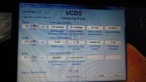

    Ребят всем привет! проблема следующая
    Прошлой зимой у меня начал сдыхать аккумулятор, если температура на улице была уже -15 машину было завести не реально.
    в Феврале поехал заменил аккумулятор на ZEUS EFB 100 Ah 930a
    поставили мне аккумулятор, прописал его через Vag-com, ездил радовался пол года
    начались проблемы летом:
    Заводишь с утра машину она заводится хорошо, покаешься по городу час-два, выключишь машину, и через минуты 3-4 уже заводится не с первого раза, прям ей тяжело, несколько раз покрутил вроде схватила и начала работать дальше, думал ну фиг знает состояние аккумулятора показывает что 100%
    и вот настали холода -15, я не смог запустить машину, прикурил, в MMI опять показывает что состояние аккумулятора 100%. подключил Vag-com
    сделал фото состояния акк
    решил снять аккумулятор занести домой зарядить,
    пока снимал так же замерил вольтаж на заведенной машине в проводах:
    под капотом:
    и на самом аккумуляторе:
    Почему такая разница на концах аккумулятора и на клеммах прикуривания?
    в чем может быть проблема? почему машина не заряжает до конца аккумулятор :(

    В общем - эксперимент завершен. Очевидно, VAG использует только Варту в качестве АГМ НА 105 (000 915 105 CF), и ЭБУ об этом знает, ибо только после установки вендора в VA0 (Varta) - показания 17, 19 и 20-х групп пришли в разум. Не полностью, с моим уровнем знаний, но все же: 105а/ч в 11-й группе второе окно - видел, SOC в 19-й =100% - тоже видел, как и 93% после запуска и короткой поездки с ростом на 1% после 5 минут работы на холостых, aging, вероятно - это процент оставшегося ресурса батареи. Но battery capacity в 20-й - все равно не 105 а кажись 90 с чем то, и первое окно в 11-й - 92а/ч ;-)
    Но видимо - забью.
