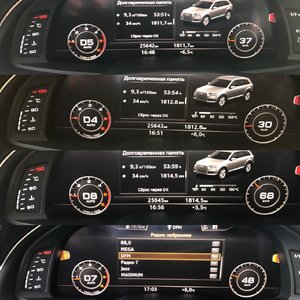

    Я пересел на ку7 с Туарега NF 2010 года и за два месяца владения этой во многом прекрасной а/м так и не смирился с бредовым алгоритмом АКПП, когда через 2-3 секунды равномерной езды коробка поднимает передачу так высоко, что обороты мотора падают до 800 об/мин (см. приложенное фото). Естественно, что любая попытка ускориться из такого режима обречена, на 800 об/мин у мотора всего 50 л.с., на включенной передаче он машину не вытягивает, оттого после нажатия на акселератор следует пааааузааа в 1-2 секунды, сброс 2-3 передач и мощный разгон. МЕНЯ ЭТО ДОСТАЛО! Когда нет однозначной связи ноги и ускорения, это не езда, тем более на машине за много миллионов рублей. Пробовал прокатиться на своем Туареге (где мотор слабее, а вес машины больше) - никогда, НИКОГДА обороты мотора не падают ниже 1200, и при любом нажатии на газ машина однозначно и понятно вытягивает на включенной передаче.

    У меня сейчас Q7 4M 3.0 TDI 2015 года, никогда не замечал, чтобы при движении обороты падали ниже 1000-1100, хотя в основном педалирую плавно. Ниже 1000 обороты падают только при размыкании коробки с двигателем при езде накатом - так называемый "интеллигентный ход". Но стоит коснуться педали газа или тормоза, сразу отображается номер передачи и обороты поднимаются минимум до 1000-1100, с них машина плавно, но уверенно ускоряется без "затупа".
