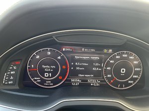

    P.P.S. Добавил картинку со средним расходом топлива на "прошитой" АКПП. Немного трассы, немного города. Отличный результат, как мне кажется

    К вопросу о расходе топлива с «прошитой» АКПП. Если он и увеличился, то незначительно. Точнее, незаметно.
    Вот скрин сегодняшнего пробега смешанного: и трасса, и городская толкотня.
