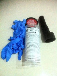

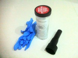

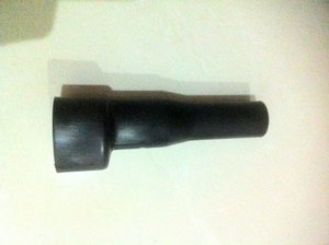

    По совету так и сделал! Вот и я получил переходник, цена около 15 баксов
      51,1 КБ
      427
      59,9 КБ
      410
      42,4 КБ
      354
